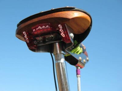

Хочешь, тему замутим? О мягкой езде. У меня уже есть примеры.
1.
2.
Седло с такой пластиковой корочкой, которая не жесткая и хорошо прогибается на неровностях.
СообщениеДобавлено: 05.12.2018 21:35
Сообщения: 8304
Изображения: 20
Город: in Ukraine
Зарегистрирован:05.06.2005
У тебя хорошее, красивое и необычное седло, но оно для ровного асфальта, на мой взгляд.
