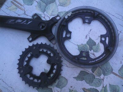

Система. Тут отдельный разговор. Моя suntour xct v 2
D0101_0009_011.jpg [ 102.33 КБ | Просмотров: 3589 ]
Зубцы сработаны в хлам, как плохо видно на скрине.

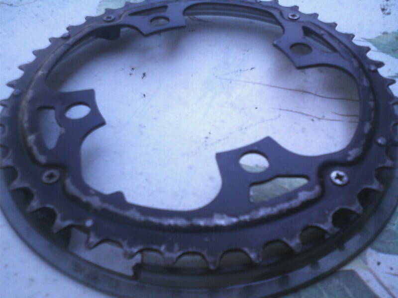

D0101_00061.jpg [ 73.25 КБ | Просмотров: 3589 ]
Эта звезда пока нормальна. На недели 3 хватит.

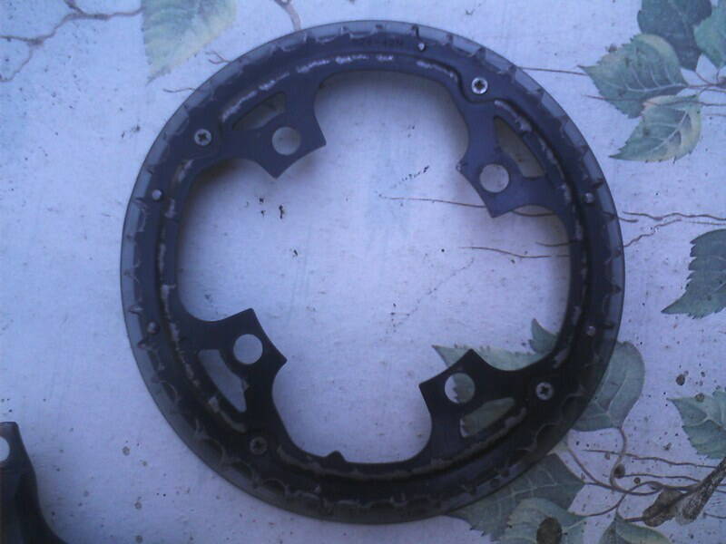

D0101_0007_021.jpg [ 83.05 КБ | Просмотров: 3589 ]

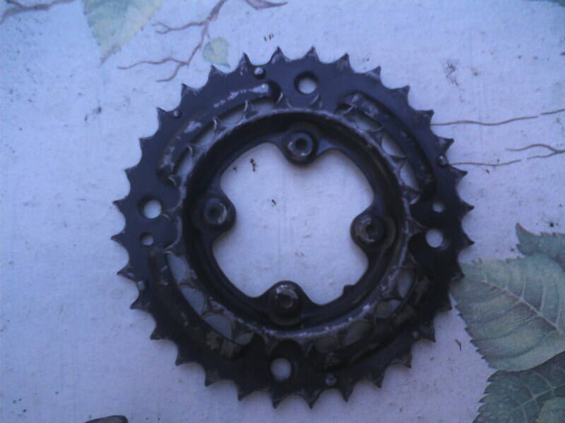

D0101_00081.jpg [ 68.05 КБ | Просмотров: 3589 ]

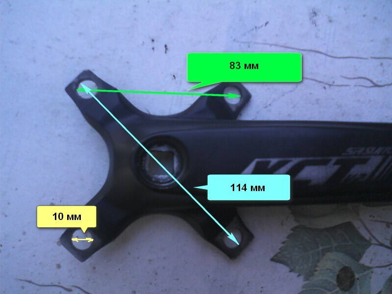

Что мне делать? Подобрать звёзды под шатун? Читал на одном из форумов, что с Аливии можно поставить- некоторые, купив систему продают звёзды. Под этот паук
D0101_0008_021.jpg [ 70.77 КБ | Просмотров: 3475 ]
Или брать новую систему? Накладно весьма. Были б средства, взял бы себе комплект компонентов XT. А так- приходится выбирать более оптимальное по доступным ценам.

42 звезда нормальная еще. в вот остальные в говно. менять 100% можно купить отдельно звезды, обойдется до 200 грн. можно купить систему и попытатся продать остатки этой.
да, я на неё сегодня перешёл. А так- редко включал. Цепь растянутая звучит неприятно... А звёзды- эти же? Или любые подходящие? Искал- почти ничего не нашёл. Продать- неплох вариант, но кому оно такое надо. :twisted:

Звезды на шатуны должны стать любые. У Шимано, Труватив, ФСА и тд. межосевой стандарт 104/64. если на твоих так же(встречал на сантурах 106/64) то смело ставь любые звезды, правда возможно прийдется подтачивать посадочное место звезды, но потом оно никак ни на что не влияет.
Это и волнует. Может, я не то измерял (на скрине)? Подточительством и подгонятельством заняться не проблема. Главное найти наиболее подходящее, и поживее.
