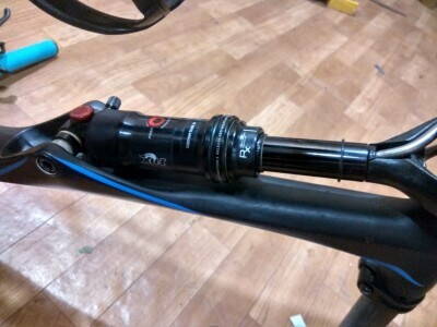

Всем привет! Купил specialized epic 2014 года, катаюсь, радостно! На днях у моего товарища потек аморт в его giant reign и ему пришлось его менять, т.к. ремонт неоднократно давал временный эффект... И тут я задался вопросом, а что если с моим амортом что случится? Он вообще взаимозаменяем? Brain не принципиален, обойдусь и без него. Погуглил я на эту тему, один человек на веломании (если не ошибаюсь) отписался что ему подошёл fox float rp2, но я глянул крепления и что то у меня сомнения, что он установится туда... Кто в курсе, просвятите пожалуйста! Интересуюсь на перспективу, сейчас вроде все работает без нареканий, тьфу тьфу)) Фото выложу ниже. Модель аморта установить не удалось... Есть некий TUNE ID но гугл по нему ничего не дал.

CUSTOM ID C8W5, Насколько я понимаю AutoSag в данном аморте нету.
1.jpg [ 1012.43 КБ | Просмотров: 2320 ]
2.jpg [ 699.14 КБ | Просмотров: 2320 ]

trollfarmer
да пофиг какой, лишь бы размерность и тип
крепления совпадал. Размерность в родной книжке,
там кстате и модели аморта есть.
На эпике может быть 3 вида крепления. И что то мне
подсказывает, что стоит там серьга. И искать нужно
Rear Shock Mounts: Specialized. На самом деле на ебее
юса их валом.

KubikV, если бы я менял аморт, то брейн мне не нужен, я не гонщик!
d.lus, премного благодарен! В принципе, обсуждение можно заканчивать благодаря вашей ссылке!

trollfarmer писал(а):
Интересуюсь на перспективу, сейчас вроде все работает без нареканий, тьфу тьфу.., но велосипеду предыдущий владелец не делал ТО вообще ни разу походу, поэтому, все возможно ))
Аморт стоит обслужить с обязательлной заменой резинок.
В Киеве это делают как минимум 3 мастера.
С регулярным ТО ему долго ничего не грозит.
Так же у этих ребят доступ к запчястям и ремкомплектам. И кроме того есть контакты на предприятиях где могут изготовить детали для ремонта.
Мне например точили шток демпфера брейна на котором стерлась анодировка из за долгой езды без ТО
