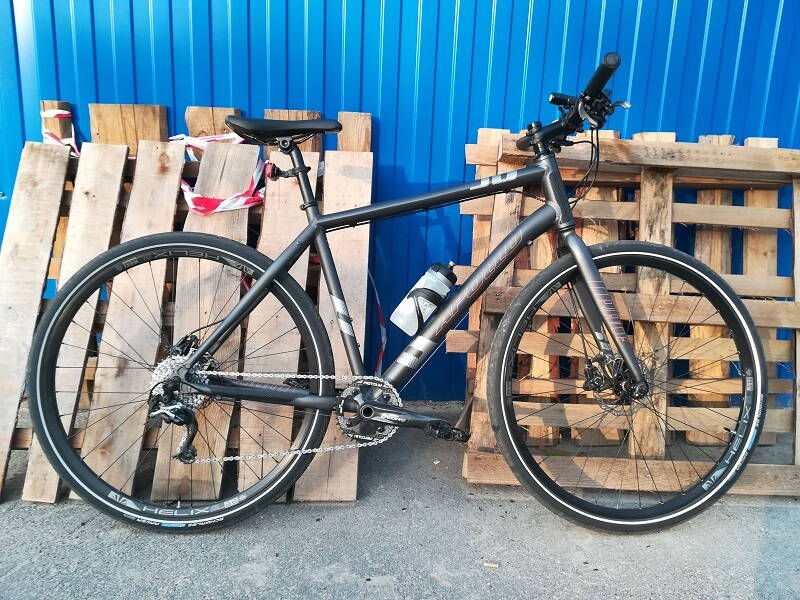

romm писал(а):
Як показує досвід , самим доцільним і економічним є повноцінний шосер , хіба маєте лишні гроші , час і вам сильно подобається процес .
Прям зовсім шосер - то занадто. Швидше CX/ грейвел.
Але ж...
IMG_20180728_191531s.jpg [ 260.35 КБ | Просмотров: 2675 ]
А процес так - подобається.
Urban ХтоЗнаШо
СообщениеДобавлено: 29.07.2018 20:30
Сообщения: 11239
хорошая стальная рама из 80х-начала 90х, нормальные колеса и шины 25мм (28 если туристо или дорог совсем немного) - и оно не дробит кости.
