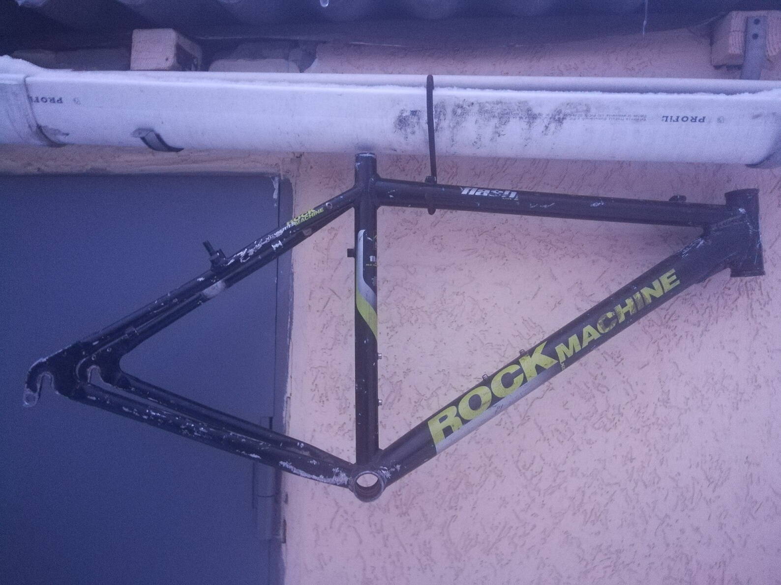

Помогите опознать что за рама.
Как бы глупо не звучало. Я вижу что это Rock Machine xc flash. Но не могу найти в интернете ни года рождения, ни комплектухи что на неё ставилась. Такого вела как бы нет. Чет это меня бентежить.
Рама под ви брэйки. Возле букв XC стерта краска возможно там еще что то было. Материал AL 7005. Масса 1870 грм.
Если кто нить что нить знает подскажите.
Кто сказал, что в инете есть все модели за все годы? Даже с самыми известными в мире марками это проходит с большим скрипом, да и то примерно до 2000-го. У вас же очень локальная фирма и модель откуда-то из глубины линейки. Если она года этак 1999-го, то там и топовых моделей Rock Machine нигде не видать. А экземпляр, судя по некоторым признакам, запросто может быть двадцатилетней (или чуть меньшей) выдержки.
Некоторые признаки: нет крепления для дискового тормоза, очень прямая нижняя труба, повторяющая форму этой трубы накладка возле лобовухи, очень простая форма дропаутов.

Здесь больше надежда на то что кто нибудь катал на таком. То что она древняя я в курсе.

Ставлю на 2000-2001 год, в 2004 у этой модели уже сменный петух, а проводка тросов такая же.
Ну скорее 2002-2003.
Такая же (очень похожа и по накладкам и материалу) рама 2005 года
имела крепления и В-брейк и диск (стандарта ИС).
Велосипед 2005 года был на ХТЯ и вилка РокШок.
На топовость еще намекает капризный сплав 7005, думаю накладки
и ровность всех труб по той самой причине.
В те времена топовые алюминиевые 26" рамы среднего размера были примерно грамм на четыреста легче, чем эта (автор написал, что в ней 1870 г). Иногда даже на 500-600-700 г. Тогда алюминиевые рамы вообще были в среднем легче, чем в 2010-е годы. Здесь названы причины:
viewtopic.php?f=19&t=43947&p=597236#p597236
Есть подозрение, что в начале 2000-х ни у кого не было изгибов в переднем треугольнике, а накладки были почти у всех алюминиевых рам, независимо от того, из 6061 они или из 7005. Исключения: Cannondale и нижние модели некоторых марок.

IL-Rahsh писал(а):
А не многовато 500-700 грамм от 1800.
https://weightweenies.starbike.com/articles.php?ID=62
Алюминий, 1146 г в среднем размере. Выпускали с 2002 по 2004.
IL-Rahsh писал(а):
У меня рама Заскара 07 года 1600.
"Заскары" всегда были не слишком легкими. И все равно - не 1800 грамм с копейками.
Вот примеры легких ал. рам из привычных сплавов 6061 и 7005 (у меня древний списочек сохранился). Вес голой рамы в среднем размере.
Specialized S-Works M5, начало 2000-х, 1400-1450 г.
Schwinn Homegrown примерно с 1996-1997 года по начало 2000-х весил 1300-1350 г.
Da Bomb, кантрийная модель, начало 2000-х, 1500 г.
Giant XTC, начало 2000-х, около 1400 г.
Trek 8500, 2002 год, около 1500 г.
Kelly's Raptor (да, тот самый "Келлис"), примерно с 2002-2003 года по 2006-й, 1350-1400 г.
Cannondale, МТБ-рамы серии CAAD4, у которых hourglass shaped seat stays, 2000 год и несколько следующих, 1350-1400 г.
Amoeba Scud, после 2007 года, около 1350 г.
Stevens M9, начало 2000-х, около 1450 г.
Klein Pulse, с середины по конец 1990-х, около 1300 г.
Ну, а более поздние алюминиевые рамы намного тяжелее (в предыдущей реплике я напомнил, почему). К примеру, рама Scott Scale в алюминиевом варианте 2005-2011 годов весила около 1750 г. Это на фоне 1150-граммовой рамы Scott Team Issue 2002-2004 годов.
И наконец: если ваша рама таки была в середине, а не наверху тогдашнего модельного ряда Rock Machine, это никак не значит, что она едет плохо.
