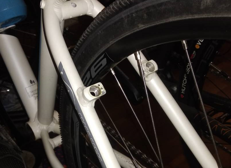

У зв'язку з переходом дружино-ровера з нового року на диски, виникло чисто естетичне бажання позбавитись брякових брейк-босів на рамі.
Я так розумію, ніякої силової функції вони не несуть, тупо приварені на раму і можна спокійно діставати болгарку? :twisted:
Рама - Pride Cross Lady.
Теоретично не несуть, а практично - китайці здатні на все. В тому числі - скоїти там якісь залишкові напруження (хоч це й важко). Якщо подібні недорогі рами й обрізати, то не занадто низько, аби не дуже заглибитись у зварні шви.
Але це лише дуже приватна думка, та й імовірність поламки навіть у найгіршому разі дуже мала.

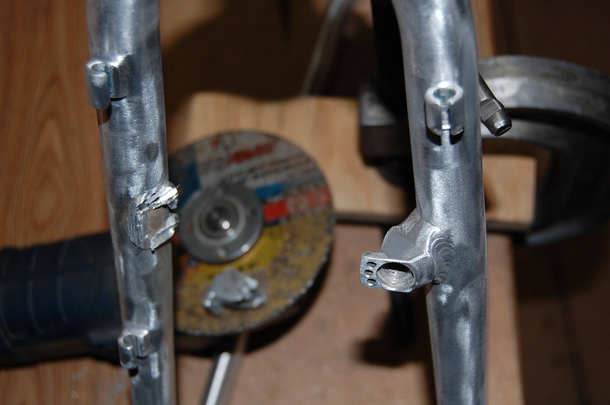

Сообщения: 548
Зарегистрирован:28.02.2011
я отпиливал тоже. норм все было

MEHANIK писал(а):
Да
Дякую.
Якщо таки різати, то в нуль, виводячи рівну трубу.

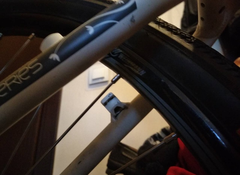

d.lus писал(а):
А оці ліхтарики - то варіант. На Алі не знаходяться, у нас поки теж :(
Оно гуглится просто по "V-brake заглушки" но на али sold out
https://www.aliexpress.com/item/Mountai ... 46224.html
Тем не менее http://3.com.ua/tovar/40807

godspeed писал(а):
В алишном резьба 10мм., а во втором не указан размер резьбы (по виду 6х1,25мм)), а в соседней теме viewtopic.php?f=19&t=26746 обсуждалось что на вилке и в раме резьба разная. )))
