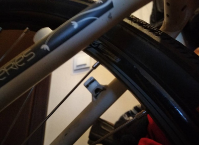

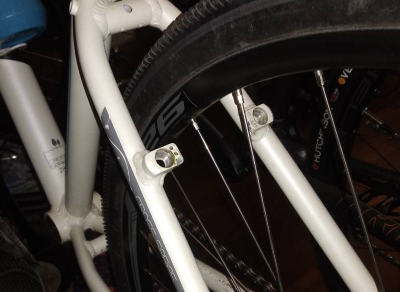

У зв'язку з переходом дружино-ровера з нового року на диски, виникло чисто естетичне бажання позбавитись брякових брейк-босів на рамі.
Я так розумію, ніякої силової функції вони не несуть, тупо приварені на раму і можна спокійно діставати болгарку? :twisted:
Рама - Pride Cross Lady.
Теоретично не несуть, а практично - китайці здатні на все. В тому числі - скоїти там якісь залишкові напруження (хоч це й важко). Якщо подібні недорогі рами й обрізати, то не занадто низько, аби не дуже заглибитись у зварні шви.
Але це лише дуже приватна думка, та й імовірність поламки навіть у найгіршому разі дуже мала.

MEHANIK писал(а):
Да
naturall писал(а):
я отпиливал тоже. норм все было
Дякую.
Якщо таки різати, то в нуль, виводячи рівну трубу.

godspeed писал(а):
Чисто эстетические желания не есть путь истины
Не говоря уже о том что выровнять в ноль будет не так просто и надо будет закрашивать.
Шлях істини у кожного свій ;)
Вивести в нуль не лякає. Часткове фарбування - так, викликає питання для подумати.
