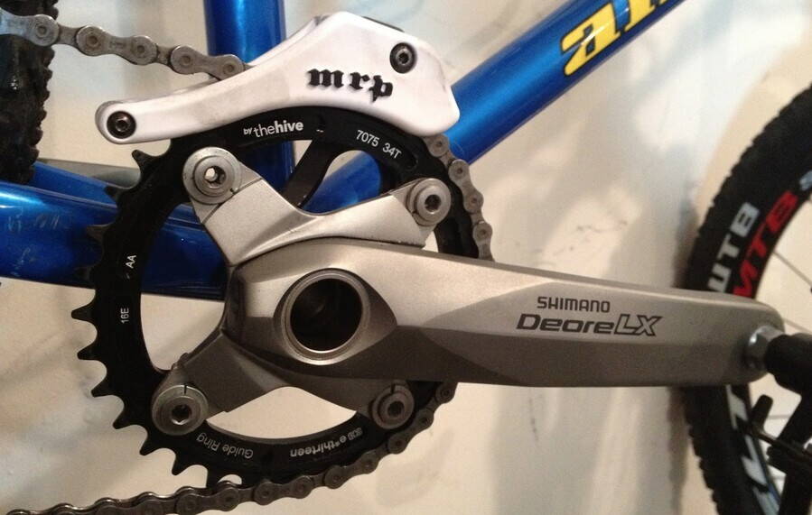

Добрый день всем заглянувшим. Решил на своем rockhopper перейти на сингл, до этого был 3/9. Буду ставить Кассета Shimano cs-hg400 11-36 9 звезд. Звезда шатунов motsuv 36. Чейнлайн должен изменится?

NW зірка стане замість середньої - ні, не зміниться. Все буде добре.
а если я поставлю звезду на крестовину шатуна, а не за неё. Не так как на фото.
1x_trans_3.jpg [ 114.06 КБ | Просмотров: 2042 ]

Якщо поставиш на місце 3 зірки (ззовні) - то чейнлайн зміниться і стане "як на великій зірці".
Для збереження чейнлайну на трипплі ставити треба як на фото.
Для шатунів з інтегрованою віссю - так.
Для окталінку та квадрату можна ставити на зовнішню сторону на місце великої зірки, але каретку замінити на меншу на 10 мм за рекомендацію виробника (треба міряти, бо можуть не стати шатуни). Q-фактор стане меншим, що зазвичай добре.
Для хорошей работы лучше всего, когда передняя звезда целится в центр кассеты. Ставите звезду, переворачиваете байк, смотрите сверху вдоль звезды на кассету. С цепью смотреть еще лучше: переключаете на самую центральную из звезд кассеты и опять-таки прикидываете, не отклоняется ли цепь от плоскости передней звезды. Это легко заметить, сами увидите.
Ежели отклоняется - переставьте звезду на другую сторону паука. Если и так плохо - можно намостить всяких шайб с нужной стороны. Вполне допустимо, когда передняя звезда целится не в самый центр 9-скоростной кассеты, а на четвертую или на шестую звезду.
А уж когда ничего хорошего не выходит и у вас шатуны под квадрат или Octalink - тогда меняйте каретку, как посоветовал предыдущий оратор.

Окталинк у меня :cry: Менять на квадрат не планирую, не готов сейчас отдать 3к+ грн. Стояла 118мм, хочу поменять на новую. Есть возможность взять недорого 113. Вот и подумал, возьму 113мм. и поставлю звезду на место большой. Визуально шатуны должны стать

Візьми краще бу деорівські шатуни під н2. Все одно з того окталінку тікати прийдеться.
Я так свого часу з ісісу звалив - за ціну нової нормальної ісіс каретки взяв нульцеві ХТ шатуни з зірками та кареткою.
