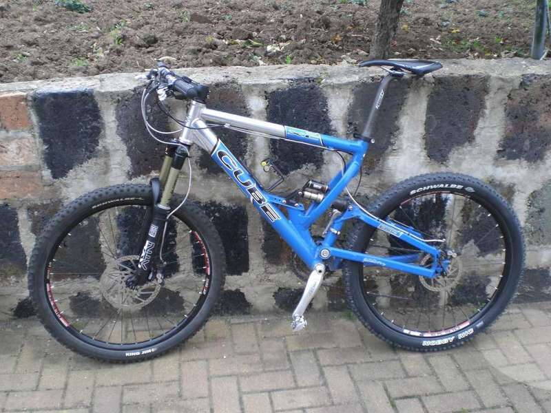

Столкнулся с проблемой выбора заднего амортизатора подвеса.
Cube XC Pro 2003 года выпуска, родной аморт Manitou Swinger 4 way SPV правдой и верой свое отпахал.
Стал вопрос выбора нового.
На раме есть некая интересная "штучка" меняющая ( хоть и не значительно ) настройку водвески ( фото прикрепил )
Вопрос в следующем: Можно ли ставить на этот вел другие размеры амортов ? Родной 190х51 . К примеру Fox Float Kashima 200х51 ?
Cube-XC.JPG [ 116.92 КБ | Просмотров: 1677 ]

Лучше попробовать. Вставить деревяшку.
Обычно критично бОльший ход, но бывают
варианты когда при большей дине, банка
упирается в крепление.
190х51 не такой уж и редкий. Точно знаю
что на спешах камбер 29", некоторые епики.
Gary Fisher Custom

Те регулювання на рамі насправді не регулювання, а саме кріплення під різні аморти. Й встановленям різних амортів те регулювання підвіски й реалізується. Тобто ставиш довший з більшим ходом - отримуєш більший хід підвіски.
З великим ходом не став - явно ж не дх кататимеш на цій рамі.
Повітряний обов'язково бо в підвіски прогресії приблизно взагалі ніфіга.
Звичайний флоат 200х51 - чудовий варіант, на одну поділку кріплення вперед посунеш та буде, як було.

А чисто теоретически какой макс. размер сюда зайдет ?
Ну скажем 216 х 63 будет слишком ? )
1 - звідки ми знаємо? Рама в тебе - візьми поміряй. Якщо рідни аморт 190, то поміряй відстань, на яку кріплення можна сзунути. Якщо 26мм є, то можна.
Можна погуглити, явно в мануалі є розміри амортів, що можна ставити.
2 - ставити більший хід для кк, а то й матрасу - тупо.
