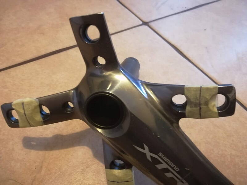

Маємо "в роботі" по перетворенню у синглові та, як сказав на своєму сайті Гарбарук, "ridiculously light", шатуни M960 зі збоченим BCD 102мм.
Постає питання: що розсвердлювати у 104мм - шатуни чи чейнрігнг?
Шатуни - то раз зробив і маєш нормальний BCD. Тіла там, наче, вистачає для зняття 1мм, таке вже робили. Але, все ж, дещо стрьомно.
Чейнрінг - там тіла точно вистачає, тим-паче, що розсвердлювання відбувається у ненавантаженому напрямку. Але то кожен чейнрінг свердлити. Наче не так часто вони й міняються, але...
Можна, звісно, замовити Гарбаруківську зірку 102BCD, але цінник у $54 якось не дуже надихає. Ну і у Гарбарука нема 40Т 102BCD (а я не можу ніяк визначитись між 38 та 40).
Які будуть думки у поважної спільноти?

Я б зірку підпиляв. А шатуни може захочете колись замінити\продати - так буде простіше.
Шатуни в будь-якому випадку в процесі модифікації під 1х (одна лапа павука на фото вище вже відрізана) :)
KubikV писал(а):
Изготовить кастомные бонки
Можна детальніше? Явки, паролі?

Выточить винтик и боночку с фланцем как
на родных бонках. В бонке отверстие с резьбой
не по центру с нужным смещением.

В теорії я можу навіть намалювати таку :)
Але може є координати когось, хто таким займається?

Можно попробовать понадоедать всем попавшимся токарям)) Имхо, вариант с бонками самый вменяемый, рассверливать не вариант.

пилить звезду. Бонки только короткие. Нанизал на 2 бонки и две пилишь прямо на шатуне круглым надфилем. Короче ничего сложного. Все садится и не люфтит. На бонках хтр есть юбка. Она должна попасть в отверстие шатуна. По другому плотно не ляжет. Пилите, они кайфовые.

Ці шатуни давно продані, у мене поселились 105 (що аж на 40г важчі за ці ХТЯ) з Гарбаруківською зіркою ;)
