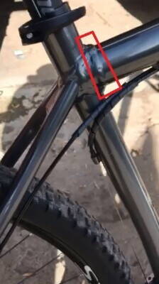

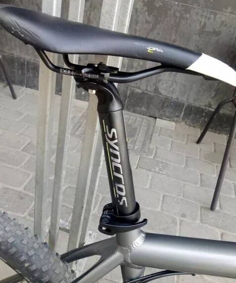

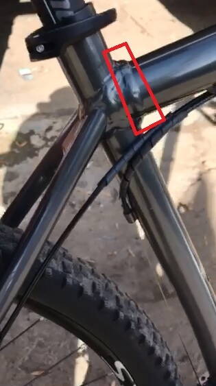

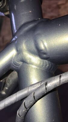

Друзья подскажите. Присмотрел Scale в размере L. Хозяин прислал видео и фото. Вижу подозрительный шов на раме, которого нет на других фото таких великов. Не могу найти фото рамы именно в таком размере. Также у других великов рама матовая, а у этого матовая только нижняя труба, вертикальная и горизонтальная глянцевая. Или это у всех так в размере Л, или рама варенная? (последнее фото - рама в размере ХЛ) Подскажите пожалуйста.

Похоже что варилось.
Врядли бы при сборке рамы верхняя труба варилась к куску трубы, который приварен к подседельной трубе...

Вареник однозначно.

Вареная
по скейлам если постарше смотреть, болячки: литые дропауты (7005), рулевой стакан
если поновее, перемычка на нижних перьях (6061), отрывает правое перо

Спасибо за помощь! А чувак продолжает уверять "я не варив і так гарно не зробив би" :facepalm:
