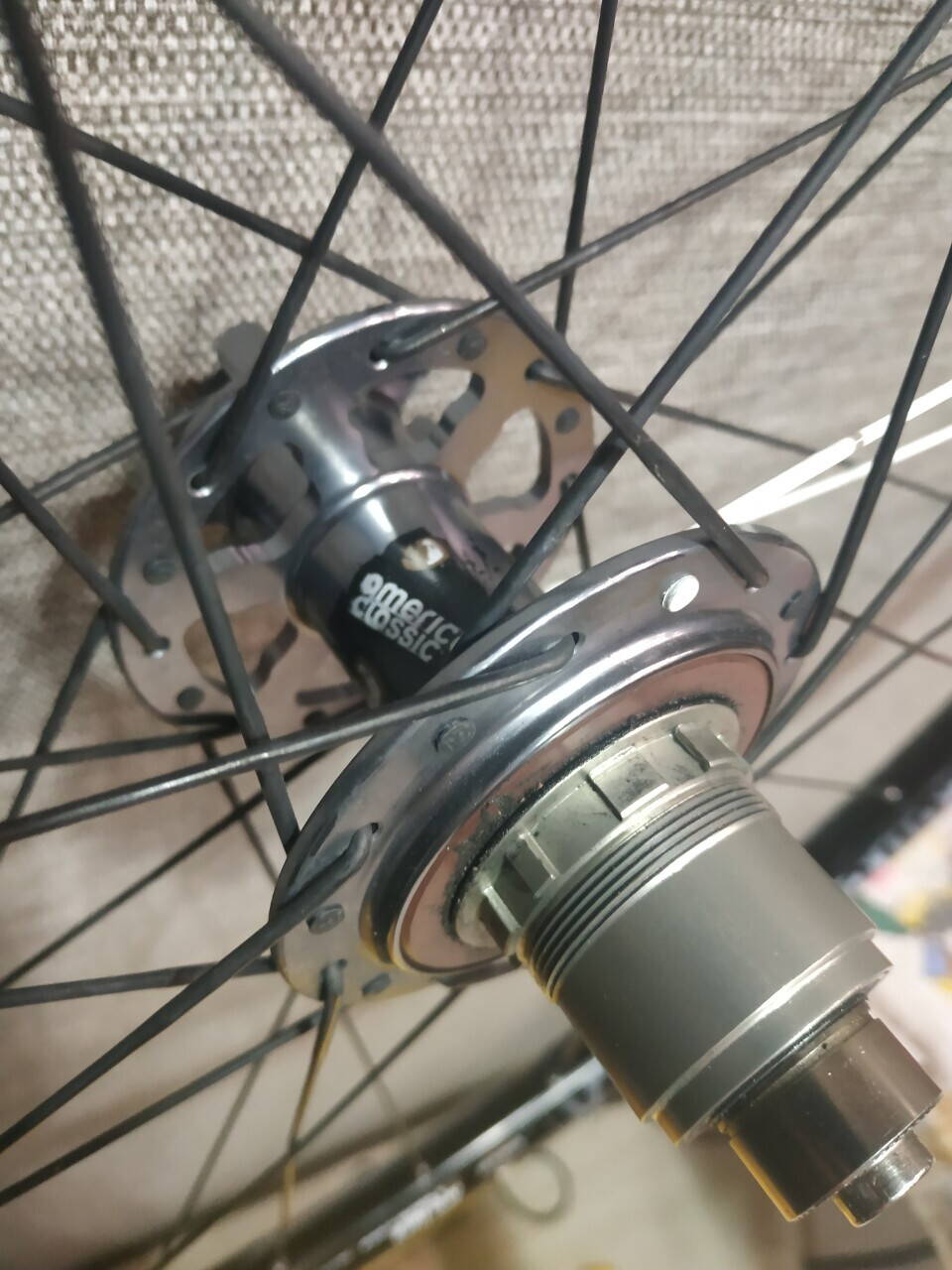

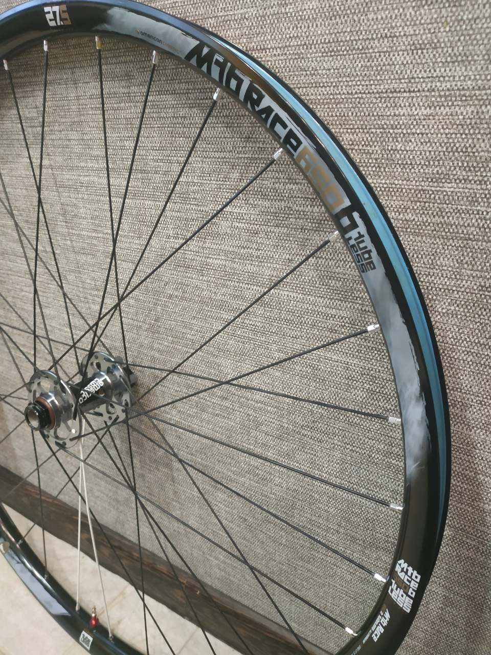

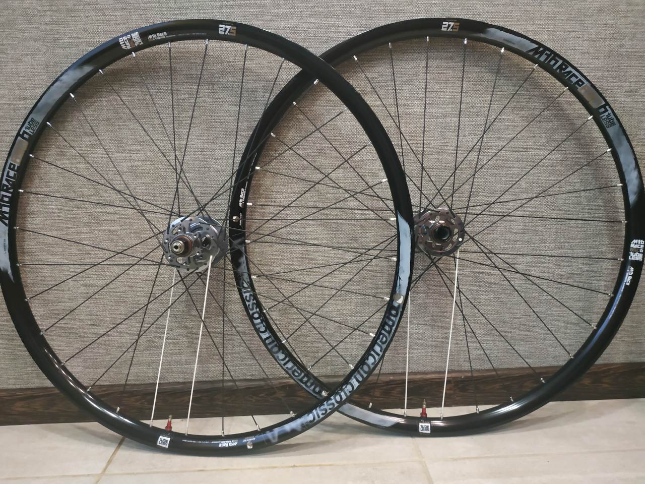

Ситуация у меня сложилась следующая..Решил собрать велосипед на 27.5 колесах, хотелось сделать быструю "машину" для трассы, так как много катаю по дорогам, ну и естественно для покатух по пересеченке. Нашел неплохие катки за очень хорошую цену, ну и конечно лайтовые 1.4 kg. Колеса были за границей и в спешке по сладкой цене не заметил что тип барабана ХD. Вот они пришли по состоянию 5+, очень радует вес, дизайн, не охотно продавать и брать что то другое. На моем байке уже все было готово под 10 скоростей, стоит трансмиссия Sram XX, а барабаны XD идут под кассеты 11-12 зубов. В итоге выходит либо менять барабан что гораздо проще или менять всю трансмиссию что очень затратно.
Склоняюсь под замену барабана естественно по цене ну и долгое время собирал велосипед, к тому же сезон уже на носу.
Буду признателен за инфу по барабану который может подойти на колеса Amrican Classic mtb race 27.5 2016

Минимально затратный вариант, наверное, такой.
1. Покупаете 11-скор. кассету Sram XD.
2. Устанавливаете эту 11-скор. кассету вместе с 10-скоростным шифтером и 10-скоростным переключателем Sram XX.
3. Нужно ли будет покупать 11-скоростную цепь, или сойдет 10-скоростная - неясно. Чтобы знать точно, лучше глянуть, что пишут империалисты. Кажется, должна хорошо работать и 10-скоростная.
4. Настраиваете всю музыку так, чтобы одна звезда в кассете XD не включалась. Какая именно (самая крупная или наоборот) - вам виднее. Зависит от набора звезд на этой кассете, от размера передней звезды, от стиля катания, от маршрутов и от физухи.
Расстояние по центрам между соседними звездами у 10-скор. и 11-скор. кассет Sram различается всего на 0,05 мм. Толщина самих звезд идентична. Поэтому, на мой взгляд, должно получиться.

Парни, идея правильная, 0.5мм набежит за 10 переключений - не особенно критично. Но топикстартер пишет что он много ездит по трассе, а ваш метод подразумевает только SRAM MTB XD кассеты, с их раскладками в общем-то совсем не для трассы. Если захочется что-то вроде 11-26 - то увы, не получится. Может все же лучше барабан?

Может быть. Но как его найти? Неясно даже, есть ли у "Ам. Классик" сменные барабаны именно под эту модель. А если они есть в модельном ряду, это вовсе не значит, что они есть в магазине.
https://amclassic.com/index.php/hub-par ... odies.html
Надеяться на барабан другой фирмы я бы не стал, они у всех необыкновенно разные в тех местах, где сопрягаются с втулкой.

Если я правильно понял то втулка вот эта.
https://amclassic.com/index.php/hubs/disc-225-rear-hub.html
Бывает в двух исполнениях, так что надежда еще какая-то есть, правда смутная, поскольку непонятно есть ли вариант с обычным барабаном для оси 12х142 (если я правильно рассмотрел на фото).
Нужно писать запрос в их поддержку, это проще всего, а после их ответа уже думать что делать.
