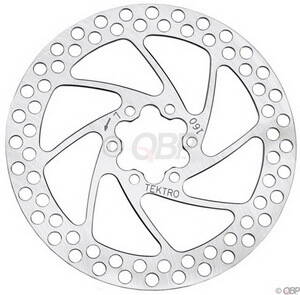

А еще такой вопрос. Будут ли нормально работать такие тормоза со старыми роторами от механики тектро? У меня вот такие. Не смотря на стаж ровные и выглядят не особо изношенными.
Будуть. Тут питання більше до того як відпрацьовуватимуть ротори.
А якщо поміряти їх товщину приладом, а не оком?
