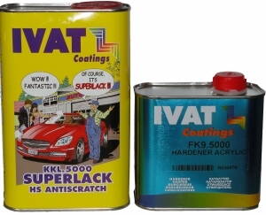

Купил лак Ivat HS Antiscratch KKL.5000 - хороший ли это лак?
все-таки царапается.
Как им пользоваться по науке, чтобы получить максимально твердое покрытие.
Удалось его протестировать на пробной детали. Частично даже подкрашивал велосипед результат очень неплохой, но не идеальный.
Устойчив к спирту этиловому обильно мыл и изопропиловому(пока что тер салфетками 70% изопропил)
Очень гладкий.
Покрытие металлик покрытое лаком смотриться хорошо.
Ногтем не царапается. Скрепкой легонько, но царапину можно заполировать. Жестиком появляется мутность, но можно заполировать и снова почти глянцевый.
К 646 растворителю не плывет и не становиться липким, но теряет прочность и может слезть.
