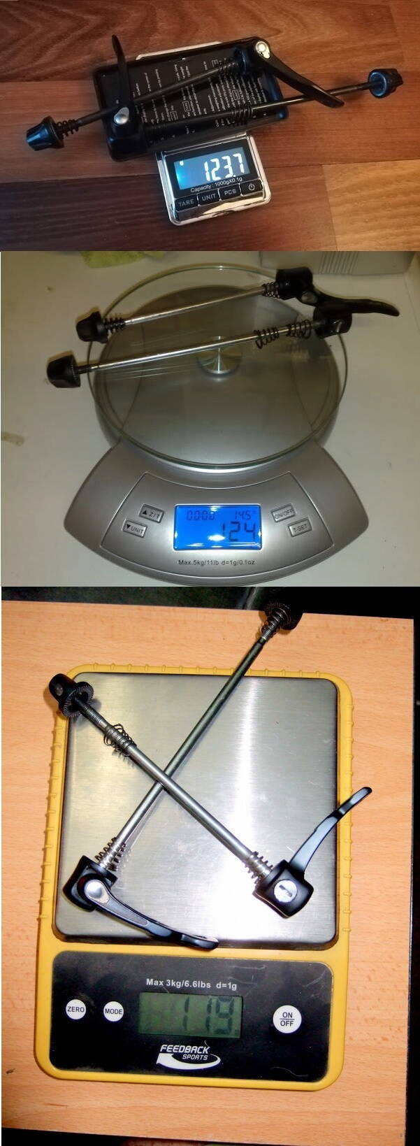

edward.ntn писал(а):
есть ли разница между эксцентриками Shimano Deore или XT? Кроме веса...
У них з'явилась різниця в вазі?
Вгадай, де тут Deore, XT та XTR :D
skewers.jpg [ 272.55 КБ | Просмотров: 2073 ]
Urban ХтоЗнаШо
