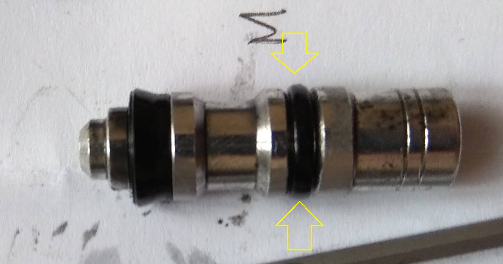

Имеется подтекающая тормозная ручка Tektro HD-M300.
Знакомый механик подсказал, что подтекает из-за износа уплотнительной резиночки.
Тормозу 4 года, так что весьма похоже на износ.
Может кто сталкивался, где в Харькове можно купить такую резиночку?
Размеры не снимал, думаю, если найду похожие резиночки, по месту примерить старую и выбрать подходящую по размерам новую.
На фото резиночка показана стрелками.
IMG_20190216_113134.jpg [ 340.3 КБ | Просмотров: 1803 ]

На лоску десь в районі 13 ряду є великий магаз рті - такий синьо-сірий ніби, вхід з двох рядів. Ну і спитай щось якісне.
Розмір поміряй - ніхто тобі по місцю міряти не буде. Міряй же не її, а посадочний та ущільнювальний діаметри, ну й відповідно резинка повинна мати менше першого та більше другого.
На барику можеш купити. Гарантій ніяких, що післязавтра не задубіють, але в мене працювали норм.

splean101, тебе нужно кольцо из МБР, на барике продается непойми-что, категорически не советую там покупать кольца на тормоза.
Может быть у меня есть нужное, но необходимы размеры. Если интересно, стукни в личку.
Так а где посоветуете? Как сниму размеры, напишу в личку, только штангенциркуля нет у меня, не знаю как быть)))

Ну я ж і кажу, що хз, без ніяких гарантій, АЛЕ дешево, поряд та є. В мене працювало норм.
Якщо цікавить такий варіант, то на хоз рядах в середньому ряді, там в чувака купа кілечок тих. Там не лише в нього, але в цього дофіга різних.
Розмір якщо скаже, то подивлюсь в себе серед нормальних.

Не простіше/ надійніше купити нову ручку?
Ця ручка нова 500грн в оффлайні коштує.
Чи Шиману замість неї поставити - від 300-400грн в оффлайні.

Новую не нашел, шимана не подходит из-за разного объема цилиндра ручки, уже думал об этом
Никак не найду времени снова разобрать ручку и померить резинку штангенциркулем...
