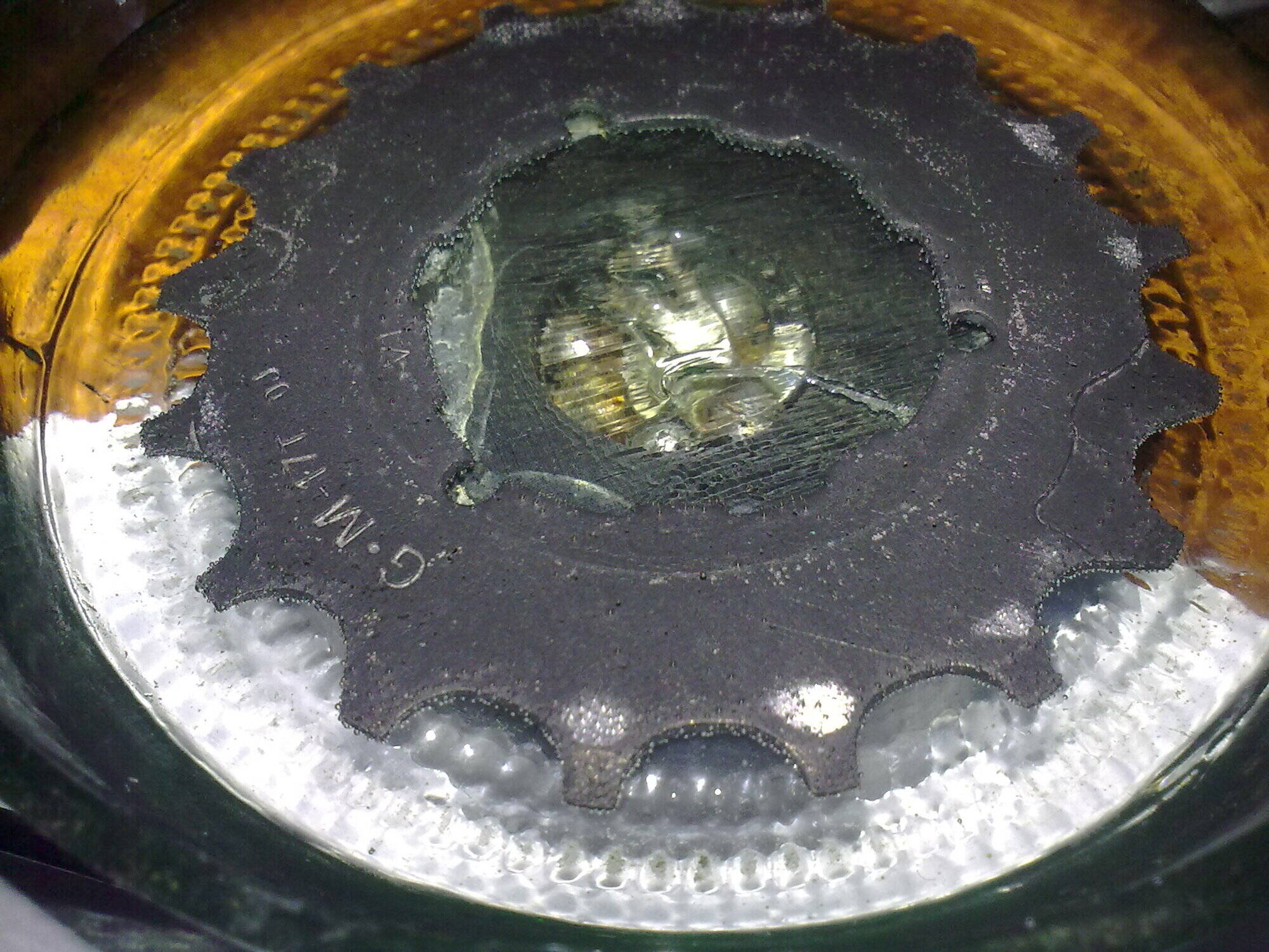

СообщениеДобавлено: 03.01.2016 22:50
Сообщения: 2850
Изображения: 39
Город: Черкассы
Зарегистрирован:13.10.2015
KubikV писал(а):
кассета собранная из звёзд
разных групп работает не хуже чем оригинал или
собранная из звёзд одной группы.
У меня касета 11-28 собрана из HG80 и HG770,
получилось 11-12-14-15-16-18-20-24-28,
14-15-16 это от 770 причем из разных групп.
тут такое дело...эм... Группа, вот в данном случае 0J
29122015752.jpg [ 597.13 КБ | Просмотров: 3475 ]
В одной кассете звездочки разных групп, например 15Т - из группы 0Е, 17Т - 0J, нежелательно ставить вместо звездочки из группы 0Е, звездочку из другой группы, звездочки одной группы полностью взаимозаменяемы. Но я про такое не парюсь, пока-что. У меня вообще шимано со срам, не вперемешку конечно, 3+3+1
Upd даже наверное не так - G*M группа на данном фото :roll:
