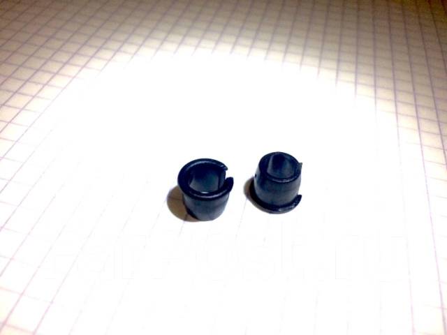

У меня есть обод под Sсhrader (AV) - 8,5 мм, могу ли я в этот обод поставить камеру с нипелем Presta (FV, SV) 6,5 мм? Не будет ли он там болтаться можно ли так?

Можно. Есть специальные пластиковые втулки.
Колхозное решение это обрезанный дюпель от
быстрого монтажа и шайбочка из пластиковой
бутылки, чтоб гайка не проваливалась, если нужно.
Можно дюпель юбкой наружу поставить, так попадать
труднее.

я так смотрю тут крутые эксперты собрались
особенно по колхозу - это который молоток держать не умеет и физику в школе прогуливал
имхо такие переходники как на фото в любом магазине продаются
могу представленный экземпляр подарить тс-у
к сожалению только один в наличии...
распродажа - в связи с болезнью не могу ездить
Давненько ушел от преста, но по-моему когда покупал камеру швальбе. На нипеле было накручено колечко с одной стороны не много конусное. Оно не со всеми камерами идёт?
Эта переходник гайка фиксирует и центрует ниппель в отверстии снаружи. А нужно ещё ограничить ход ("выдавливание") камеры через расширеное отверстие изнутри.
Штатні перехіднички, що йдуть з новими колесами, нічого такого не мають. Ставляться фланцем зовні обода звичайно.
Там по 1мм на сторону, фліпер та дибелий шмат гуми клапана - нічого не видавить.
Аварійно й без втулки поставити можна та нічого не станеться. Глобально - сувати ту престу в уже наявний 8.5 отвір тупо.
