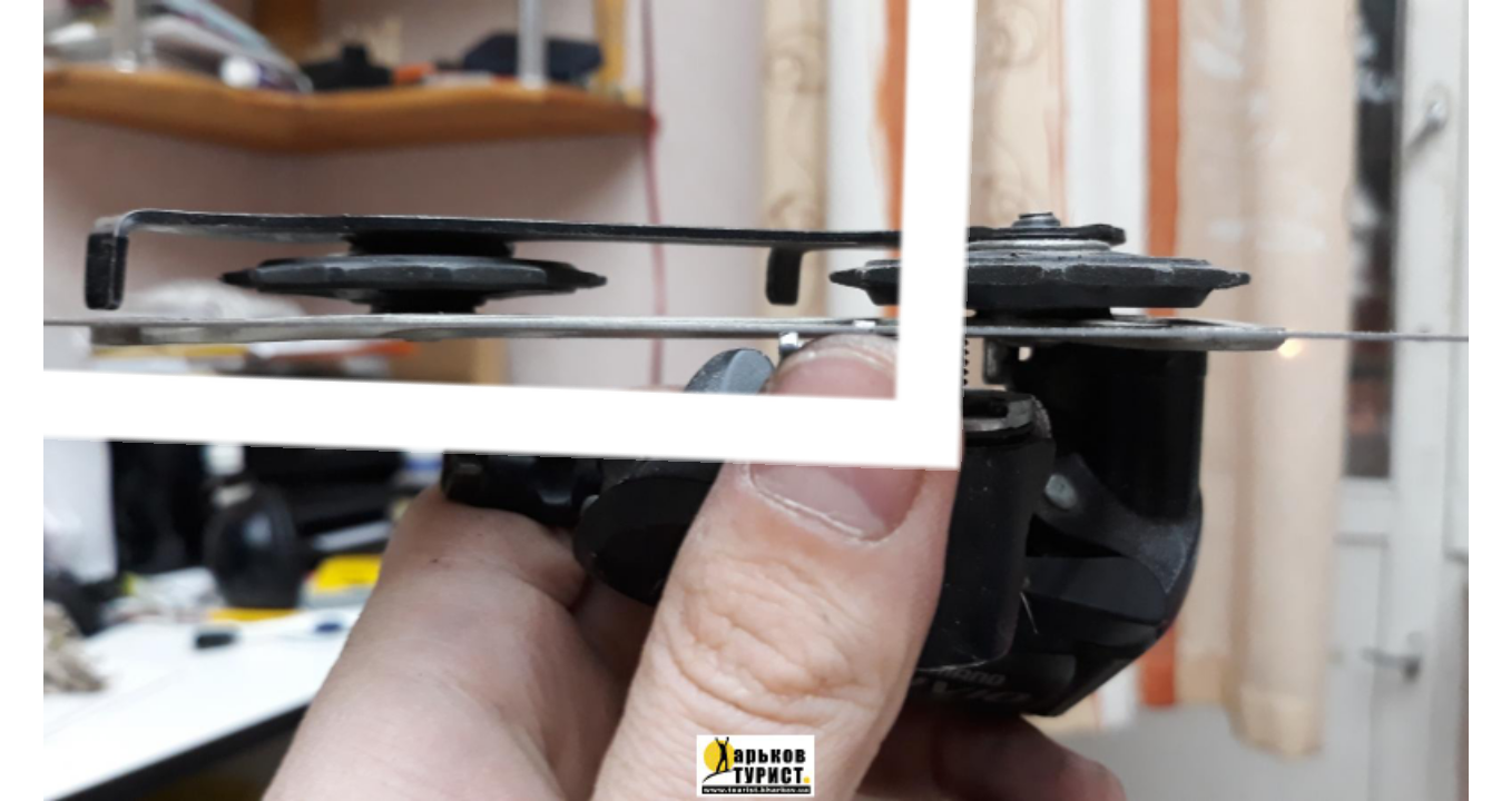

Чтоб не было вопросов про кривые переключатели.
RD-M592 SGS (Deore), ролики алю. , дают более четкое переключение, но требуют ювелирной настройки
31231
RD-M410 (Alivio), избитый жизнью, но живой
31232
SLX и XT снимать не буду, уж простите.
Gary Fisher Custom
31231
31232
Ага, особливо це видно по алівіо
1556686215481.png [ 661.6 КБ | Просмотров: 5315 ]
