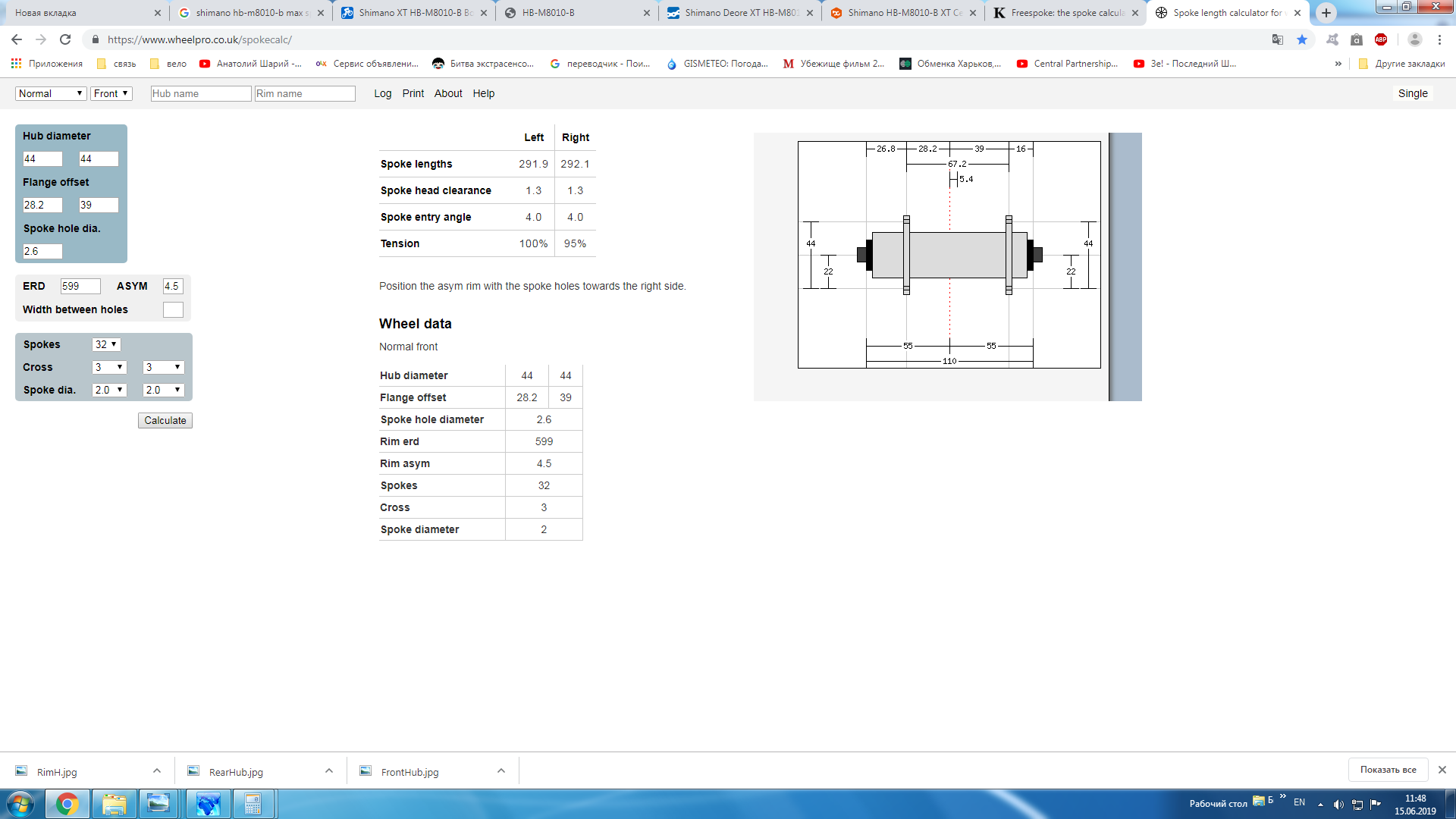

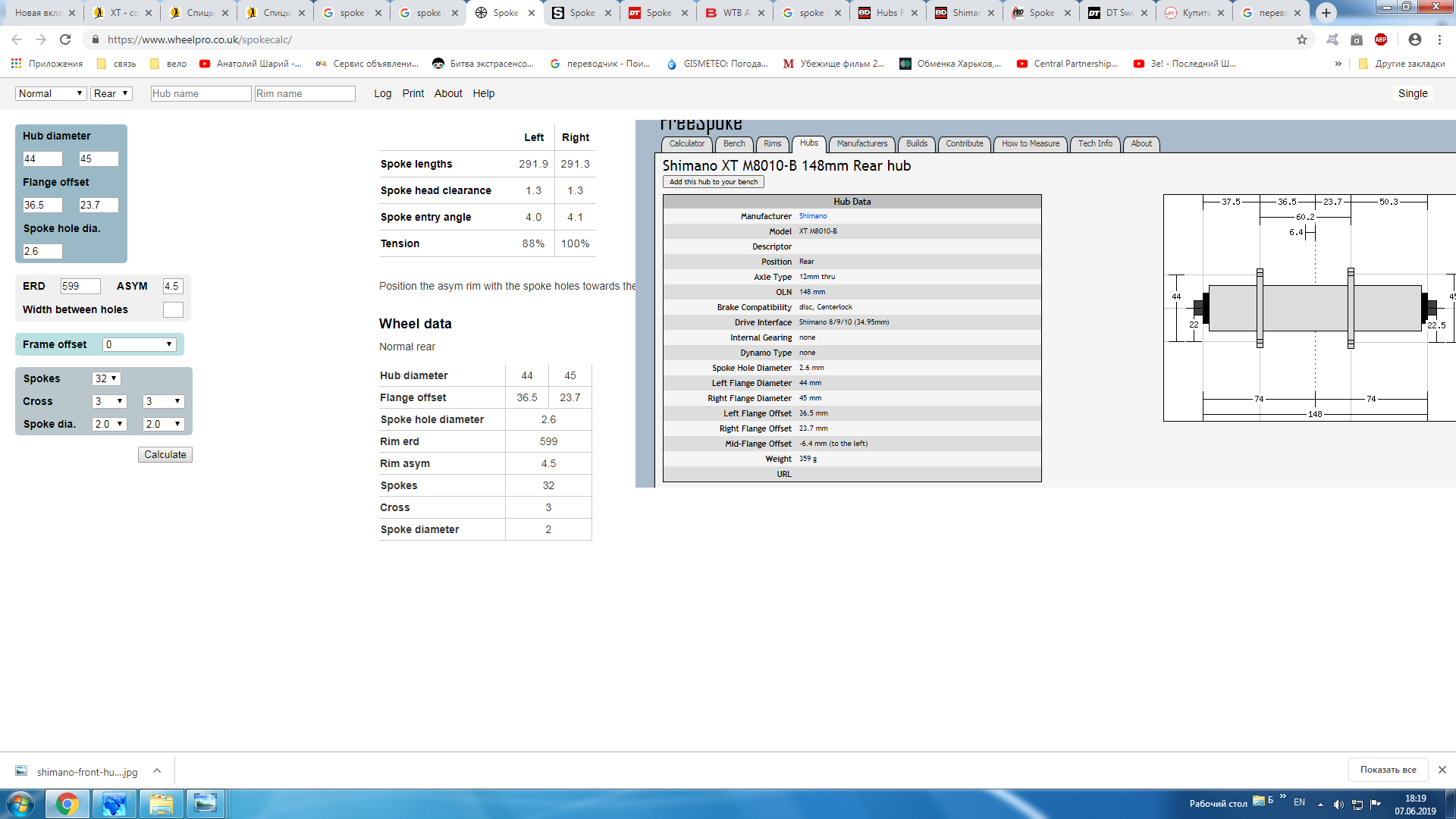

Здравствуйте! решил собрать вилсет на 29 колесах и немного запутался с длиной спиц и длиной нипелей
обода WTB Asym i-29
втулка передняя Shimano HB-M8010-B (110 mm)
втулка задняя Shimano FH-M8010-B (148 mm)
По калькулятору получилось перед левая 291,9 мм правая 292,1 мм
задняя левая 291,9 мм правая 291,3 мм
скриншот ниже
Если поставить все спицы 292 мм будут ли какие то короткие или длинные?
Какой длины взять нипеля 12 мм или 14 мм?
wheelpro110.png [ 165.56 КБ | Просмотров: 1141 ]
shim_boost148 wheelpro.png [ 194.53 КБ | Просмотров: 1141 ]

dedmazaj писал(а):
Решил собрать вилсет на 29 колесах и немного запутался с длиной спиц и длиной нипелей
обода WTB Asym i-29
скриншот ниже
Длина спиц с асимметричным ободом отличается от обычной длины меньше чем на 0,5 мм. Можно не напрягаться и округлить длину спиц до ближайшего меньшего или большего целого числа. Мало того, даже с разницей в 2 мм (длиннее или короче) против калькулятора колесо будет работать нормально. Ниппеля можно взять 12 мм.
