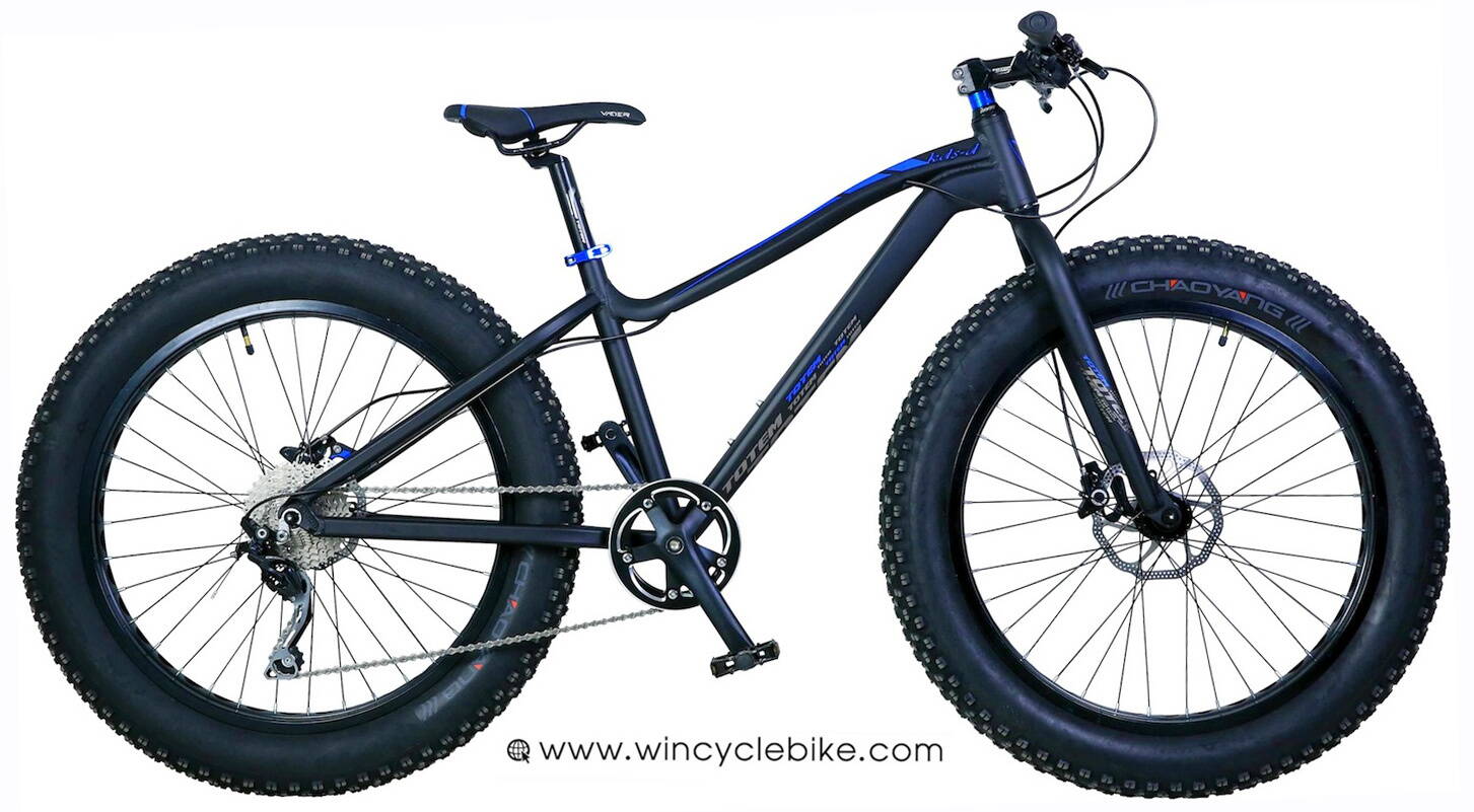

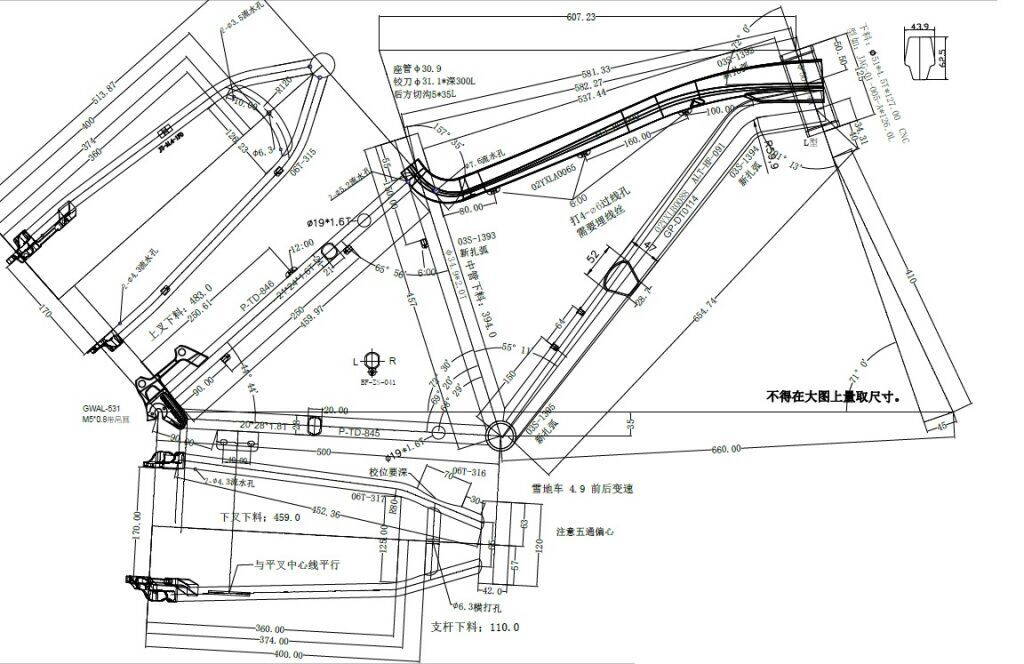

Здравствуйте. Зимой катаю на подвесе Jamis Dakar XC 2009 года. Приходится ждать пока не почистят и\или подмёрзнет. Поэтому подумываю о покупке фэта для использования по прямому назначению: рыхлый снег. И пристальнее всего рассматриваю геометрию рамы. Интересует мнения знающих и опытных форумчан, особенно andr. Если не затруднит.
Нашёл занятный экземпляр с, прямо-таки, дорожной геометрией, насколько могу судить.
Totem_KDS-D.jpg [ 321.22 КБ | Просмотров: 2515 ]
Totem T15B801A 2016.jpg [ 122.4 КБ | Просмотров: 2515 ]
https://fatbiker.ru/T15B801A.html
http://wincyclebike.com/views_product.php?idv=0008
При не самой большой ростовке (18 дюймов), длина перьев составляет 500 мм.! Чаще всего встречаются фэты с более выраженной МТВ-геометрией: относительно короткие перья в 450 мм при даже большей базе, чем у Totem:
http://silverback-russia.ru/catalog/2019/scoop-delight-2019/
https://www.mongoose.com/collections/fat-bike/products/argus-26-sport-m20#geometry
На примере своего Jamis Dakar уяснил, что на скользком покрытии развесовка и, следовательно, держак переднего колеса весьма значимы. А у Тотема она за счёт длинных задних перьев и относительно короткого переднего треугольника будет близка к 50\50 даже на небольших склонах. На равнинной местности баланс тоже должен быть довольно близок идеальному. Поскольку вел планируется эксплуатировать именно в такой местности и неспешно, то, думаю, он будет предпочтительнее чем Silverback или Mongoose.
А кто сказал, что это "прямое" назначение фтбайка. Изначально, Рэй Молина изобрел этот формат для езды по песку, а потом уже любители снега приспособили его для своих целей.
Да, рама Тотем несколько необычной геометрии, но если посмотреть внимательно на комплектный вел, то подседел со смещением назад и длинный вынос наводят на мысль, что производитель пытался исправить особенности геометрии рамы в готовом изделии.
Если речь идет о рыхлом снеге и понятии "скользко", то это как то не совсем совмещается. На рыхлом снегу не скользко, скользить начинает когда укатали, почистили и подмерзло. В плане держака, гораздо больший эффект дают подходящие покрышки и правильное давление в них - тогда и скользит и проваливается в снег гораздо меньше.
Что по Вашему мнению производитель пытался исправить? По-моему, вынос, руль, подседел - те элементы конструкции, которые иногда подлежат замене для нужного расположения велосипедиста. Не вижу здесь чего-либо критичного.
Согласен. На рыхлом снегу гораздо менее скользко, чем на льду и\или укатанном снегу. Брал напрокат фэт Sinbao как раз чтобы в снегопад покататься - вел, по ощущениям, себя весьма бодро ведёт на таком типе поверхности.
Однако что касается твёрдых обледенелых поверхностей, когда я на своём подвесе поменял вынос (с 50 до 110) и подседел (с -20 на +25), то получил, по ощущениям, очень стабильную и уверенную машину как на прямике, так и в поворотах. Покрышки остались прежними: Hakkapeliitta W240 559-47
На мой взгляд, собственную раму - короткую спереди и длинную сзади. Поэтому, за счет палок попытались сместить седло ближе к заднему колесу, а руль вынести вперед.
Опять же, маневренность для фэта вещь весьма не лишняя. Добровольно ухудшать ее, покупая раму с боле длинными перьями, не вижу смысла.
Если сравнивать по Top Tube и Seat Tube Length, то передний треугольник не сказать что короткий. Он из-за непомерно длинных перьев выглядит якобы коротышкой. Мне кажется, что подседел со смещением назад выбран удачно, а вот вынос длинноват для такой "дорожной" геометрии.
Я гонщик так себе, однако, на своём ЗИФ Сура 3 катастрофического падения манёвренности не заметил. Да, по сравнению с моим хардтейлом GT Avalanche 1.0 2010 дорожник менее юркий, но не то чтобы прям совсем вата.
