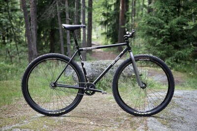

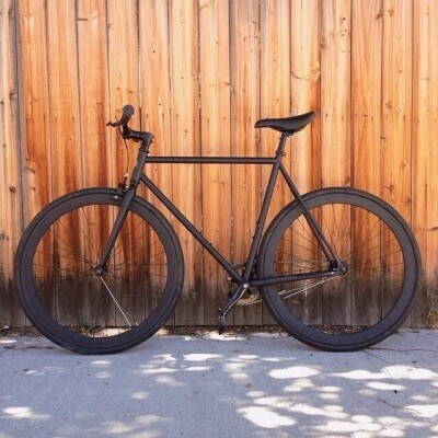

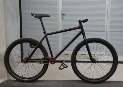

Привет ребята, нахожусь в поисках всевозможной информации о велосипеде, тип которого определить я так и не смог. Сходить к мастеру и получить консультацию, которая возможно и не будет стоить чего либо, нет возможности да и думаю в интернете можно найти большую часть ответов:)
В общем, хочу собрать кастом, велики без амортизации для меня - неизвестность, собсна по этому и решил обратиться сюда-_-
Хочу собрать на сексуальной раме с прямыми дропаутами, надёжной каретке, с интересным и опрятным подседельным зажимом(хотя это можно будет изменить и болгарочкой)..
Вопрос возник по поводу рулевой, не смог ничего найти про рулевую на промах, но не верю что тут такого нет, считаю промы самым оптимальным вариантом за счёт износоустойчивости, простоты обслуживания.
Успел наверное уже всех и вся запутать но, вот вообщем то, то, что я хочу получить в результате:
Сексуальный внешний вид.
Достойную скорость на асфальте и проходимость по несложным грунтовым участкам* можно сказать на рыбалку сходить..
Наслаждение от катки и минимум запар от обслуживания.
Простую трансмиссию 1 к 1.
Лёгкий вес.
Как-то так:)
Раму хочу +- похожую на это "изображение 1,2,3"
Не огромную сковородку 30-38 зубов, какой вариант будет максимально успешным?
Что скажете по втулкам? хочу слышать как трещит-верещит(на промах исключительно)
Покрышки ставить 1/1,3 будет ли от них эффект на грунте и добротно ли можно накатить?)
Пока что, это все вопросы, появятся ещё - напишу ещё. Спасибо за внимание!) :facepalm:

С "не огромной сковородкой на 30-38" про накат, скорость на асфальте, да и про вес тоже можно вообще не париться :roll:
Ничего не понял но, было прикольно) можно более детально разобрать "пожелания"?)

С маленькой передней звездой нет смысла всем вышеперечисленным заморачиваться - просто не разгонишься достаточно чтоб прочувствовать. Такие звёзды ставят на мтэбэшные трактора, которые по асфальту не ездят в принципе.
Рано с такими концепциями кастомы собирать, готовый купить и не мучаться.
Не бачу сенсу ганятися за рульовою на промах. Втулки - так. Рульова - такоє...
Взаимосисключающие параграфы детектед.
30 спереду на асфальті буде "ні а чьом". 38х11 ще так-сяк на асфальті, але вже не на грунтах.
Бюджет? ДТ потягнеш? :)
