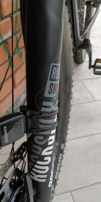

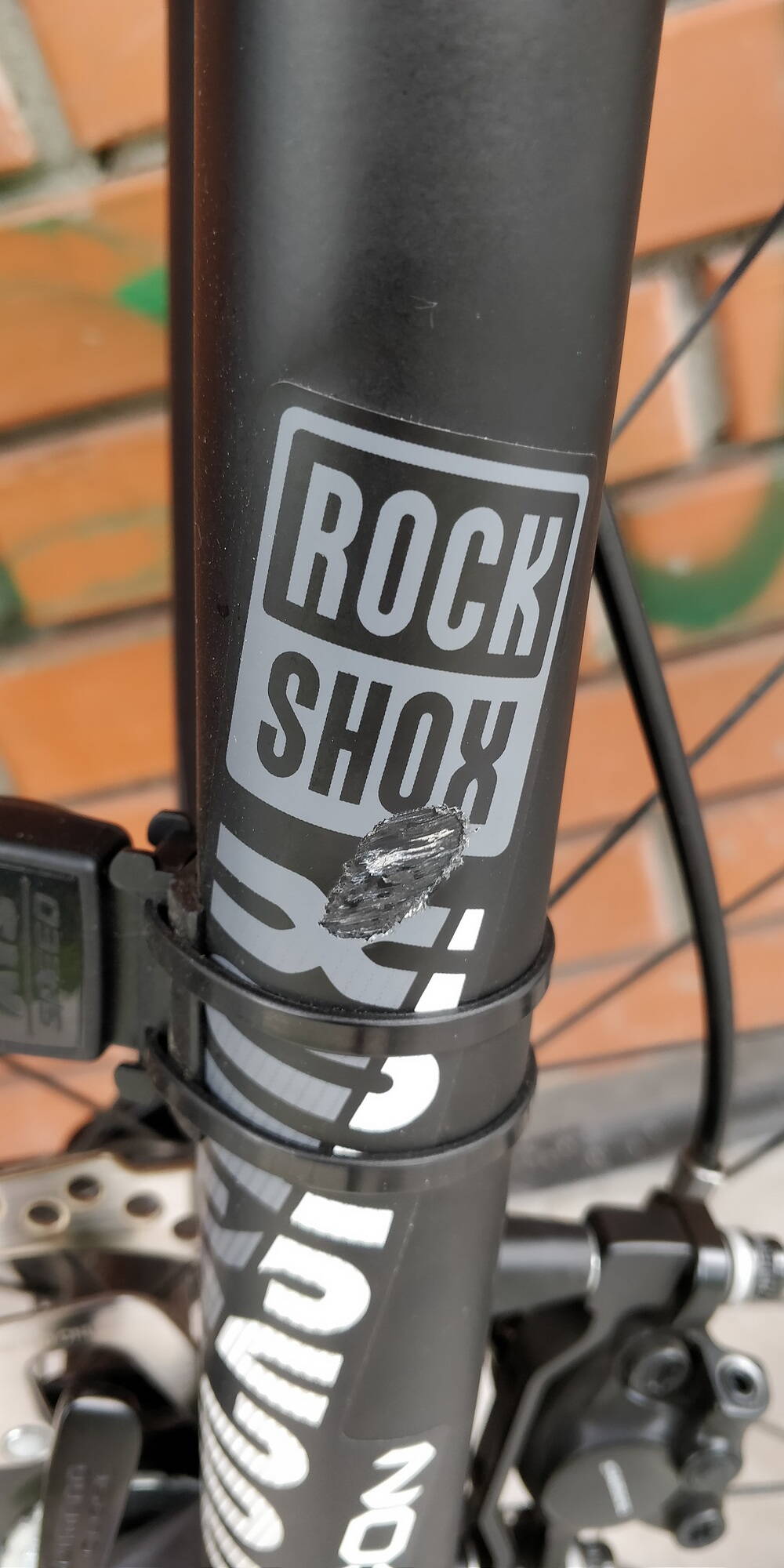

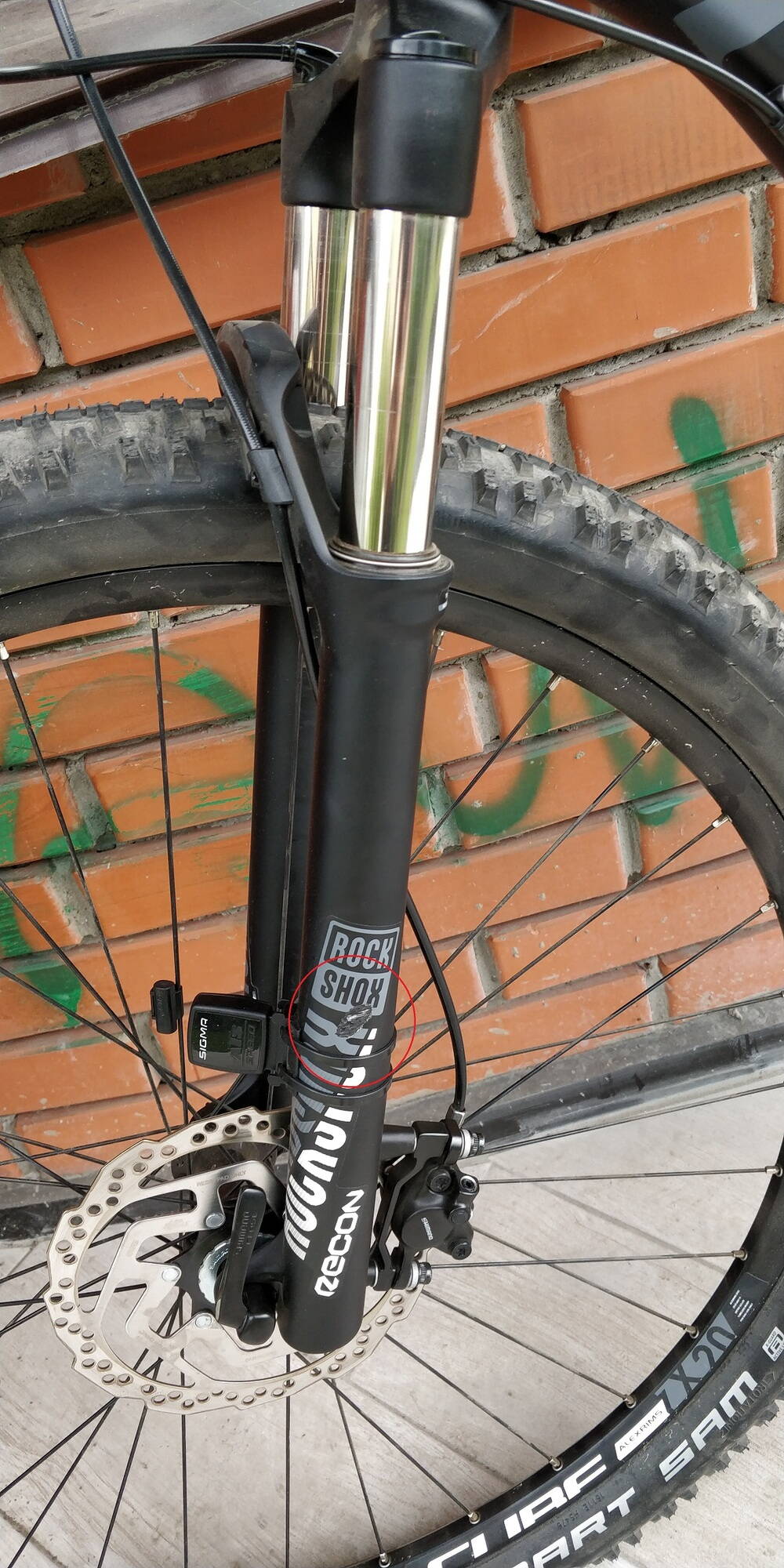

Здравствуйте. Велосипед Cube Attention SL 29 2019 года. Стоковая вилка RockShox Recon Silver TK SoloAir. При езде ударил вилку о бордюр. На штанине появилась вмятина. При работе нога упирается о вмятину. Что в таком случае можно сделать??? Если можно выровнять штаны, то как?? Если нужно менять штаны, то какие подойдут и где можно купить??? Заранее благодарю за помощь.

Спрашивал там. Говорят покупать новую.
СообщениеДобавлено: 12.06.2019 19:45
Сообщения: 11240
Если я правильно загуглил с телефона, то в ноге сухо и объем в процессе амортизации не используется. Можно дремелем вырезать окошко, залепить скотчем и на этом узбагоиться.
Никакого скотча. Только синяя изолента!!!
В крайнем случае заплатка из пивной банки на эпоксидке и карбоновой бандажик. Само-собой, это если нога не попилена и уже не грызёт башинги\пыльники\сальники.

Я бы перед тем как пилить/резать/мотать разобрал вилку попробовал подобрать/сделать что-то вроде маленькой клюшки и аккуратно выдавить это место изнутри. Действовать надо аккуратно, подкладывая всякие деревяшки и тряпочки. Знакомый так ремонтировал вилку, все вышло, мастерские в один голос кричали в утиль.

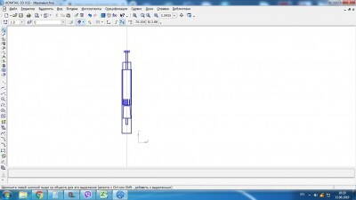

Прямой путь к токарю для изготовления разжимной приспособы в виде трубы чуть меньшего деаметра ноги конуса и шпильки .
Нашел мастера по вилкам, он мне так предложил сделать.

Я бы для начала проверил ноги на ровность.
Самый простой способ, засунуть ноги наоборот.

Да фіг його зна чи буде воно дешевше за нові штани.
Штани можна взяти з БУДЬ-ЯКОГО рокчпоку з такими ж ногами - хс32, рекон, реба, сід. Можна взяти вилку бу з коцаними ногами, витертим покриттям на них, башами роздовбаними - щоб недорого. Перепресувати туди свої баші й буде ок.
Але коцка нижче башів, тож вирівняти загалом не проблема, думаю.
От якби й посадку башів зачіпило - тоді точно ні.
Так купи новые штаны на вилку там же в велостудии и катай дальше)
