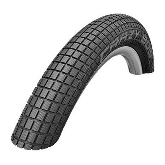

Пока идет заказ вернулся к Schwalbe Crezy Bob
Они не порвались, а просто заднее колесо сжевало камеру, как раз по линиям протектора.
Когда устанавливал, внимательно рассмотрел колесо. Хотя у покрышки явно направленный протектор, никаких указаний, какой стороной её ставить нет, потому поставил как на картинке.
schwalbe-crazy-bob-hs356.jpg [ 24.96 КБ | Просмотров: 1887 ]
Теперь думаю, может не той стороной? Х.З. как видел её художник!
У кого какие идеи на этот счет?
 Заголовок сообщения: Re: Посоветуйте покрышку BMX
СообщениеДобавлено: 24.06.2019 23:18
Сообщения: 766
Зарегистрирован:07.06.2015
Похоже направленность чисто декоративная, чтоб рисунок был не такой скучный на вид :)
Но общий принцип выбора направления такой: при наезде на лужу или мокрую поверхность, при правильной установке вода должна по бороздкам выдавливаться в стороны, при неправильной - будет "подгребаться" под середину шины.
То есть, если к примеру рисунок на шине выглядит так:
)))))))))))))))))))))))))))))) (вид сверху) - то направление движения (качения колеса) должно быть слева направо.
Но у Вас даже не сразу понятно, где и в какую сторону там асимметричность рисунка.
СообщениеДобавлено: 25.06.2019 19:49
Сообщения: 661
Город: Одесса
Зарегистрирован:29.12.2012
Разобрался. У меня есть биг эпл плюс, на них похожий протектор, и есть надпись rotation.
Если ориентироваться по картинке, как будто велик едет на тебя.
СообщениеДобавлено: 25.06.2019 21:10
Сообщения: 661
Город: Одесса
Прочитал, вызвало ещё больше вопросов.
godspeed лучше бы Вы этого не писали. Если у меня раньше было всего два варианта правильной установки, то теперь их четыре.
И что прикажете с этим делать?
На всякий случай процитирую пояснения фирмы.
""Почему так много ступеней зависит от направления?
В случае дорожных шин направление катания имеет большое значение с точки зрения эстетики. Шины, отмеченные стрелками, выглядят более динамично.
Вне дороги направление катания гораздо важнее, поскольку протектор обеспечивает оптимальное соединение между шиной и землей. Заднее колесо передает движущую силу, а переднее колесо передает тормозные и рулевые силы. Движущие и тормозные силы действуют в разных направлениях. Вот почему некоторые шины установлены в противоположных направлениях вращения, когда используются в качестве передних и задних шин.""
