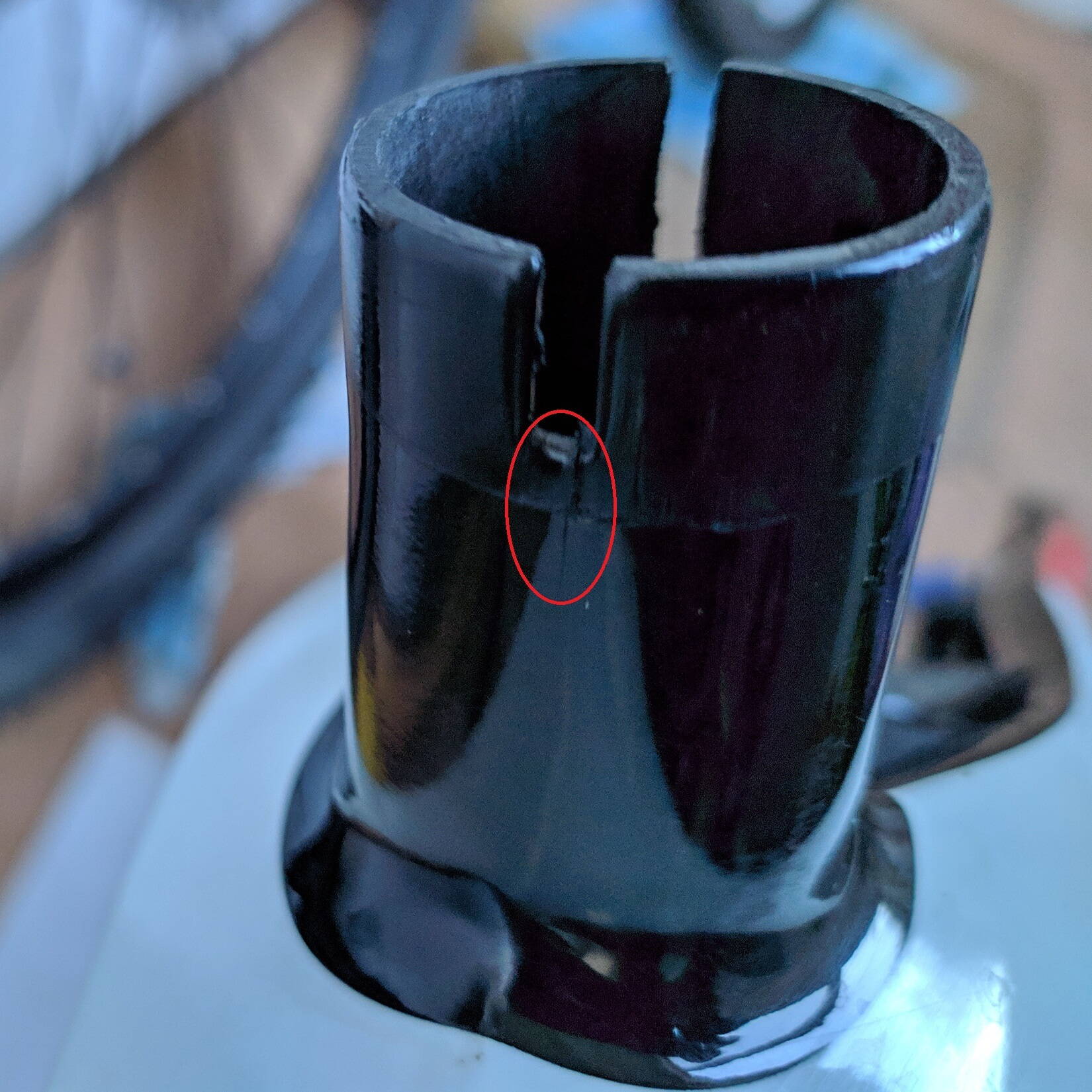

Имеется карбоновая рама, пошла небольшая трещина на подседельной трубе, в месте крепления хомута, непосредственно под ним, спереди. Из-за чего, следовательно, седло не держится на своем месте. Проблема могла возникнуть из-за того, что подседельный штырь 27.2 купленный в Китае фирмы ЕС90 не плотно сидел в раме, можно сказать слегка болтался входя в нее, решалось только обильным смазыванием пастой для карбона. Подскажите как теперь полечить ?

Отдать мастеру по карбону, их хватает, и Харьков, и Киев, и Львов, подлатают. Тут на форуме есть темы с ремонтом

Хотелось бы какими-то своими силами сделать, я из Донецка. Проблемно будет с пересылками. Может подпилить ее или просверлить что бы дальше не шла

ну и если мастера откликнутся, хотелось бы услышать сколько по стоимости обойдется и какова вообще технология ремонта?

Вероятно, буду закидан тапками, но учитывая характер трещины я бы тупо продлил разрез в раме до полного исчезновения трещины и попробовал ездить дальше. И обязательно вместо невнятного китайского подседела поставить подседел проверенного производителя, пусть даже алюминиевый. Кстати, проблема с неплотной посадкой подседела связана именно с неточностью размеров подседела или всё-таки самой рамы?

Если распиливать по трещине, есть смысл сначала рассверлить край трещины, а потом уже "допилить" до отверстия.
+100
нормальный подседел и все должно быть норм

Можно для подстраховки выточить кольцо. Затем зашкурить место пониже хомута и плотно посадить на хорошую смолу.

а для начала я бы проверил диаметр трубы глубже 5см.
Зачем? С таким же успехом можно обмотать лентой из углеволокна или стекловолокна на смоле.
Раньше стоял родной алюминиевый подседел, стоял более ли менее жестко, но не так, как я видел у некоторых велосипедов, что еле руками засовываешь

waxp писал(а):
Підсиділ має туго заходити , тоді не буде проблем (як мінімум верни рідний) . Різниця діаметрів то є поширена проблема багатьох велосипедів . Тому приходиться підганяти індивідуально .
Коли підженеш діаметри , можна далі катати (зробивши мітку -чи не буде далі поширюватися , або - відрізати 1 см підсиділа і пропили продовжити , щоб не було тріщини . Рама якась цікава - бюджетний варіант ?

Отрезать 1см трубы в раме? А просто пропилить ниже, получится ниже отступа хомута, насколько эффективно оно будет держать его после этого.
А рама - haibike light rc 29
В каждом хозяйственном без проблем можно приобрести ленту из углеволокна. Правда? А в Донецке , так вообще , на каждом углу продают.
Та 1 см в рамі . Пропили нижче трохи прослаблять конструкцію . Тоді вже краще засверлити кінець тріщини , або зовсім не чіпати , тільки поставити мітку - чи не буде тріщина рости .
