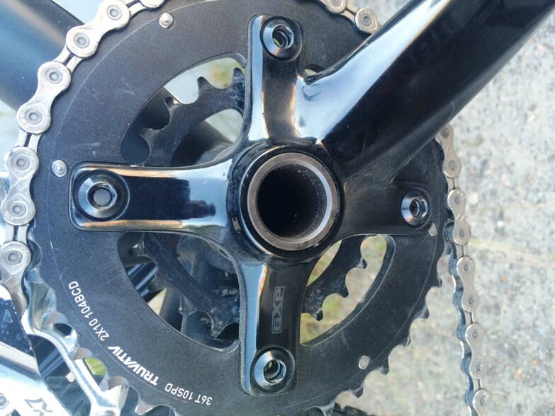

добрый день! приобрел спеш Crave expert 29 c системой перекидки SRAM X7, где звезды 36-24. на трассе понял что маловато...посоветуйте что поставить!? какую лучше 38 или 39?
IMG_2170.JPG [ 214.55 КБ | Просмотров: 3073 ]

нужно смотреть на зазор между пером и звездой - возможно звезда больше 36 туда физически не влезет
39 - это вроде распостранённая звезда с другим бцд (120), под бцд 104 я таких наверна и не встречал
если зазор есть то теоретически звезду на 38 можно переставить
практически же может ухудшиться переключени, может потребоваться подставка шайб под меньшую звезду и возможна добвозня с настройкой переклюка в целом
24-38 расклад на 29 одобряю

Но на передаче 36*11 с колесами 29 дюймов при каденсе 90 скорость больше 46км/ч. На прямой на этом велосипеде мало кто так сможет ехать. Может стоит поработать над более высоким каденсом?

Змінити зірки на більші можна - на МТБ даблах буває і 40т, але є ймовірність що доведеться змінювати і малу зірку.
Перемикач розрахований на певну різницю між малою та великою зірками, і при перевищенні цієї величини буде некоректно працювати. Тобто для великої 40т знадобиться маленька 28т.
Це в свою чергу може обмежити використання велосипеда десь в горах.
Найбільш універсальним буде звичайний тріпл 42-32-22. От його точно вистачить.

до 40 зубов реально поставить. Больше - вопрос. Скорее всего уже будет пилить перо.
И почти уверен что не нужно сейчас что то менять. Что средняя уже за 30 перевалила? И рабочий каденс перевалил за 90?
И как правильно заметили при текущем раскладе раскрутить можно 46+ км/ч
Едут не звезды а приложние мощности райдера к передвигаемому весу. Так что притопить в этой связке скорее всего мешают не звезды.
Ps На 26 колесах нормально крутить 38x11 реально тяжело. +1 зуб на звезде кстати это очень ощутимое требование к увеличению мощности при том же каденсе. А на 29 это еще более ощутимо.

Продайте вашу систему , и купите себе трипл , я так понимаю вы большинство времени проводите на асфальте, это универсальная система и больше заточена на езду по бездорожью , расчёт 36+24 очень хороший .

вообще решил поставить 38-24
http://sram.ru/products/item/sistema_sram_s1400_2_10/
вроде проблем не должно быть, система рассчитана под эти звезды!?

У sram_s1400 80/120 BCD, а у Вашої 64/104 BCD. Зверніть увагу

бачив, але вважаю що це модифікація! на оф сайті зображено зовсім два варіанти системи і жоден не мій! зате є такий припис - Некоторые варианты этого продукта , размещенные на этой странице не доступны для покупки и установлены на велосипедах , как только оригинальное оборудование. Обратитесь к дилеру для деталей.(гугл перевод)
Спецификации для X7 Crankset
ПОПЕРЕЧНЫЙ РЫЧАГ МАТЕРИАЛ AL7050
ЗВЕЗДОЧКУ МАТЕРИАЛ AL7075
ВЕС 872g (24мм шпиндель, 175мм, 38-24t, с GXP ® каретка)
ДОСТУПЕН ARM ДЛИНЫ 170мм, 175мм, 180мм
ДОСТУПНЫЕ КОЭФФИЦИЕНТЫ 2x10: 42-28t, 39-26t, 38-24t, 36-22t; 3x10: 44-33-22t
СОВМЕСТИМОСТЬ Производительность оптимизирована с SRAM цепи
ЦВЕТА Буря Серый
КОНЕЦ Матовый
НИЖНЯЯ СКОБА PressFit 30 ™, BB30, GXP ® , PressFit GXP ®
ИНТЕРФЕЙС 24мм, 30мм
в общем уже купил 38-24! посмотрим что получится...думаю проблем не будет!
