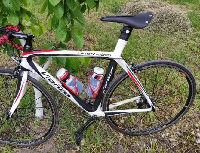

Купил карбораму шоссе с интегрированным фиксированным подседелом с треугольным поперечным сечением. На подседел одевается треугольная насадка, к которой крепится седло.
Вопрос как сильно затягивать эту треугольную насадку, которая удерживает седло на раме:
1) не сильно
2) туго
3) намертво
4) сильно

На месте производителя любой нормальный человек написал бы момент затяжки где-нибудь возле болта. Если ничего не написано, назовите здесь диаметр этого болта. И хорошо бы сделать снимок всего узла.
Болт диаметром 5 мм
гшщгшщ.jpg [ 204.44 КБ | Просмотров: 5539 ]

Автору темы лучше крутить с моментом 5-6 Нм, не больше. Так пишут многие известные фирмы возле болтов М5 на хомутах и выносах. Дело не только в прочности болта, но и в прочности всего того, куда он вкручен.
Нередко серьезные фирмы говорят и про 4 Нм.

Для карбона 5Нм уже чаще находится с краю диапазона, с пастой- и того меньше крутить нужно. Если не маркировано- начинать с 3,5Нм с пастой, потом пошатать аккуратно рукой и тестовой поездкой километров на 20. ИМХО.
На раму производитель (штырь, правда, не интегрирован) говорит тянуть до 5,5Нм максимум, на зажиме подседела стоит максимум 6,5Нм, на подседеле стоит 5Нм. Все три дЭтали- карбон. Это пример из жизни вам, стоИт вон в двух метрах от меня.

Усилия на руле и усилия на подсиделе - разная штука, совсем. На руле у меня скажем написано max 5Hm - на деле для выноса достаточно 3.6...3.8Hm c пастой, и отлично держится. На своих подсиделах скажем при max 6Hm приходится крутить 5.4...5.6Hm - иначе гладкий подсидел "проседает". На раме где подсидел с "шершавой" полосочкой, благоразумно добавленной самим изготовителем, там при max 4Hm хватает 3.6Hm.
Кстати, странно что у Томсона там такое усилие. У них какие-то особо нежные болты? У меня такое ограничение только на карбоновом выносе с болтиками M4, потому что болты давят непосредственно на карбо выноса, а не на крышку. На алю выносе с болтами М4 уже 5Hm. На карбоновых выносах с М5 можно крутить 5Hm, да и скорее раньше руль захрустит если привысить :wink:

5 Нм - это когда вы давите на конец 10-сантиметрового ключа с усилием в 5 кг. Если ключ 15-сантиметровый (и вы давите снова-таки на его конец), тогда усилие - 3,3 кг. Если 20-сантиметровый - усилие 2,5 кг.
