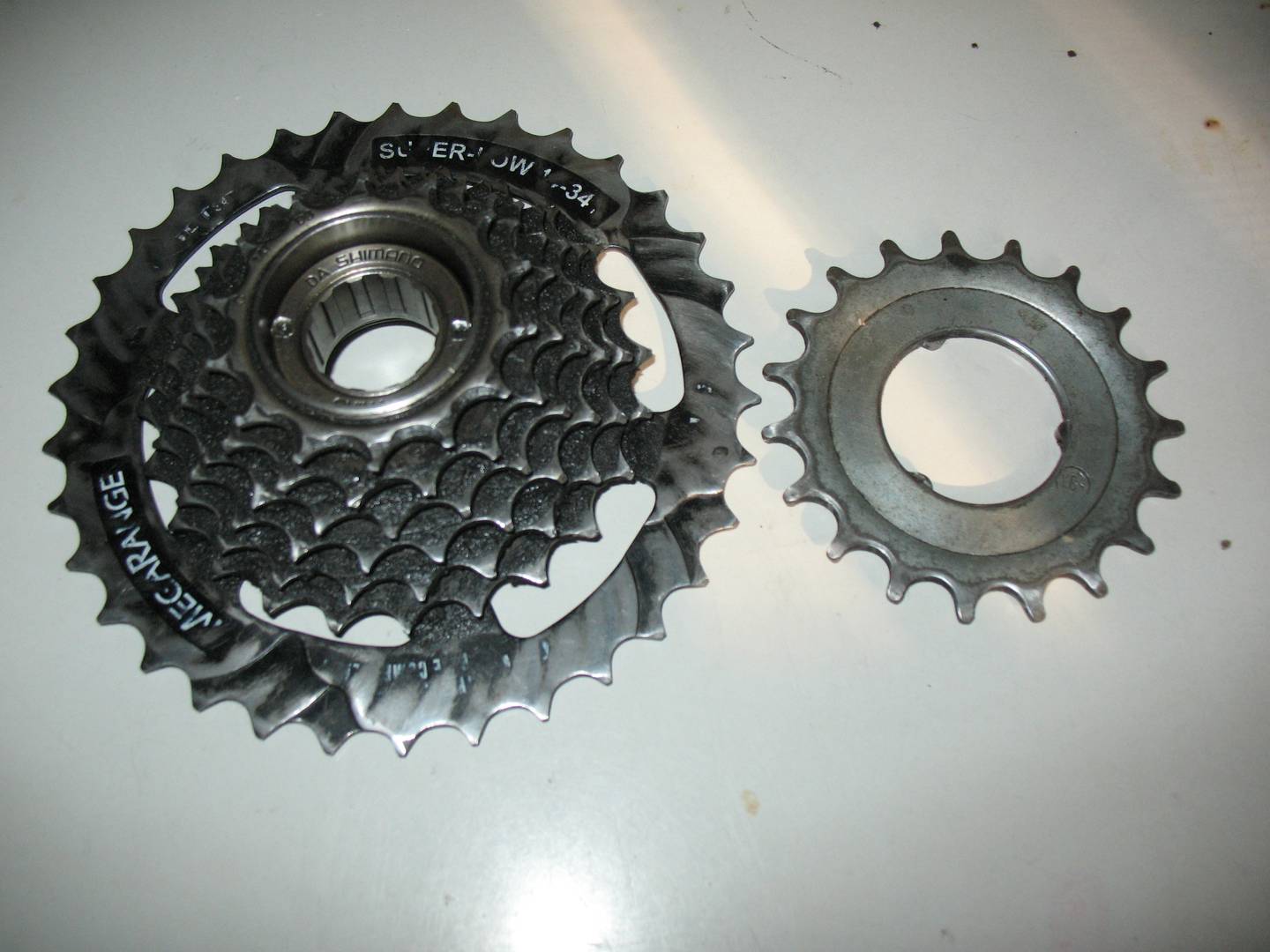

Это шимановская трещётка с пробегом около 7 тысяч км, тот самый турней, и звезда хвз с пробегом около 10 тысяч. Ни на то ни на то новую цепь кже не наденешь. Они изношены.
318.JPG [ 117.28 КБ | Просмотров: 1783 ]
И таких трещёток и таких звёзд я в своё время сточил по три штуки. С приблизительно теми же пробегами - 6-7-8 для трещёток и около 10 для хвз.
Шимановских переключателей у меня тоже было несколько, начиная с соры (это не далеко от турнея) и ни один из них не сломался за несколько лет службы каждого. Были раздарены или поменяны по мере надобности.
Это практика. И поэтому проповеди Кисы имеют успех только у тех кто шимано или вообще велосипеда, окромя "Украины", в глаза не видел.
