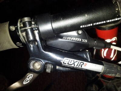

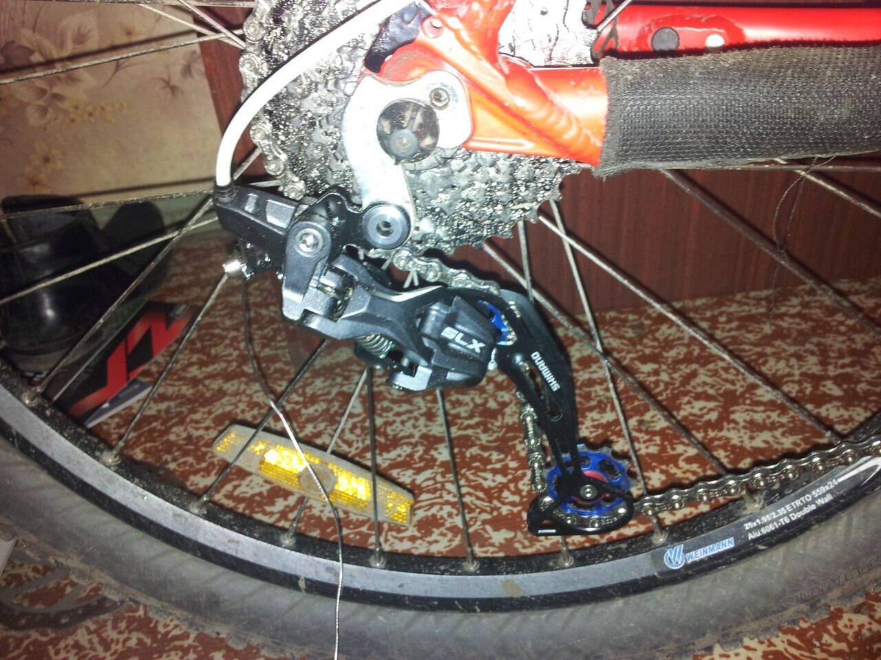

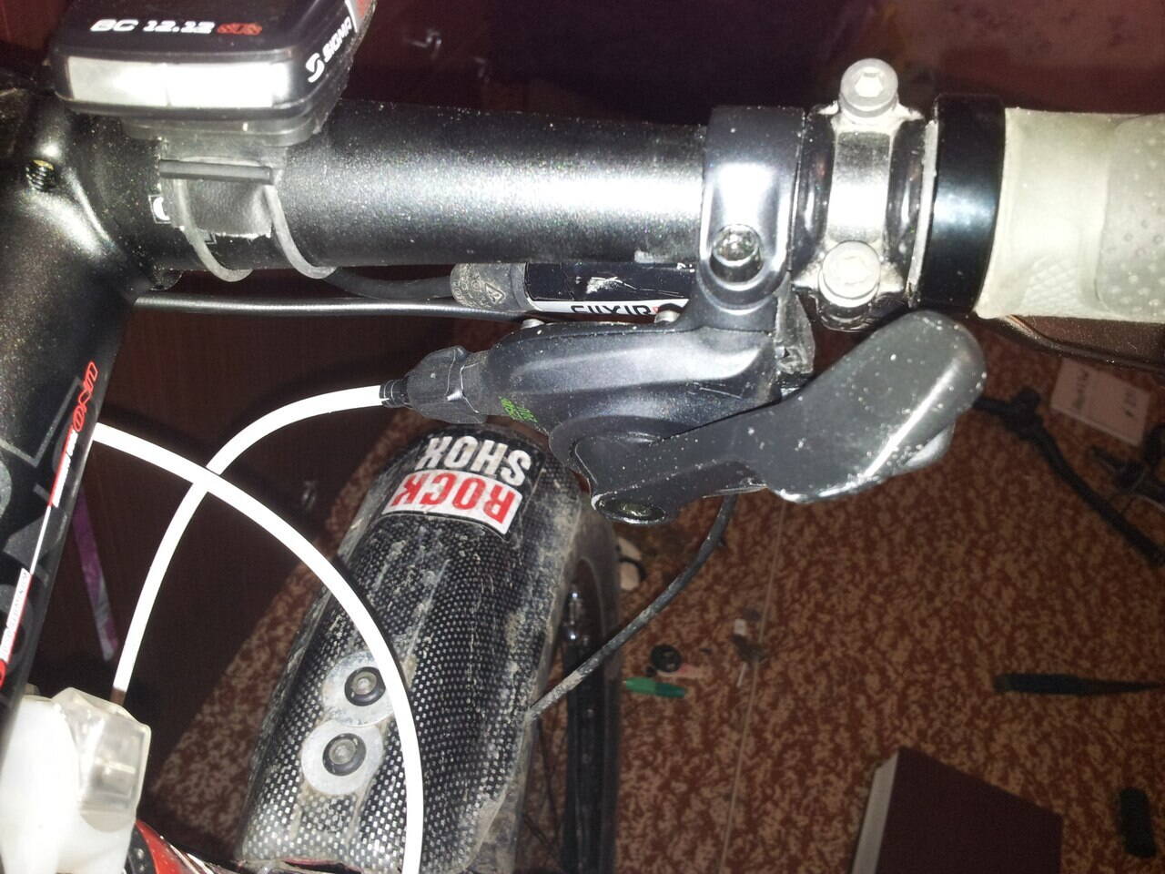

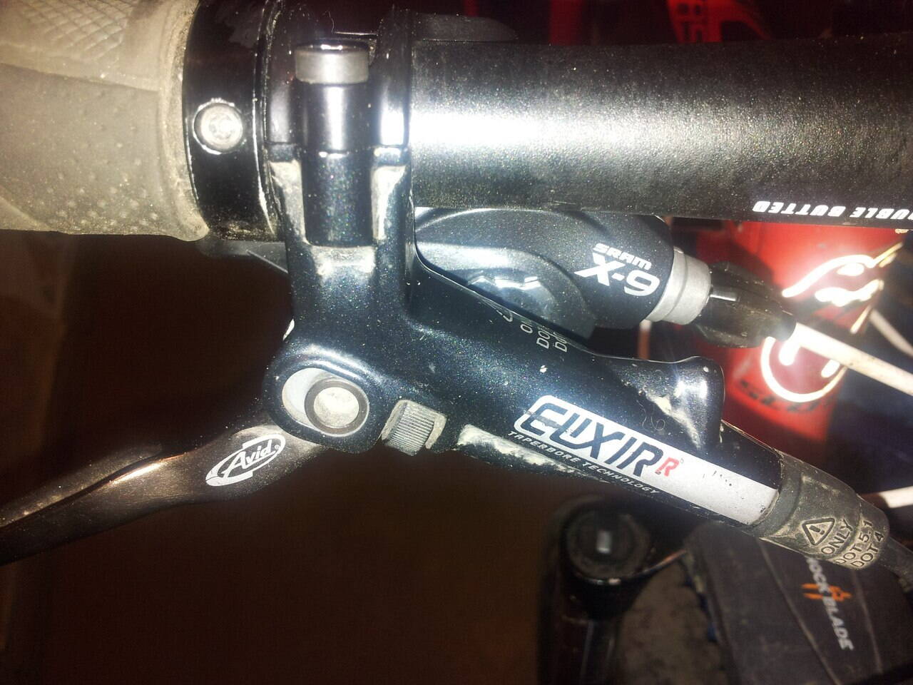

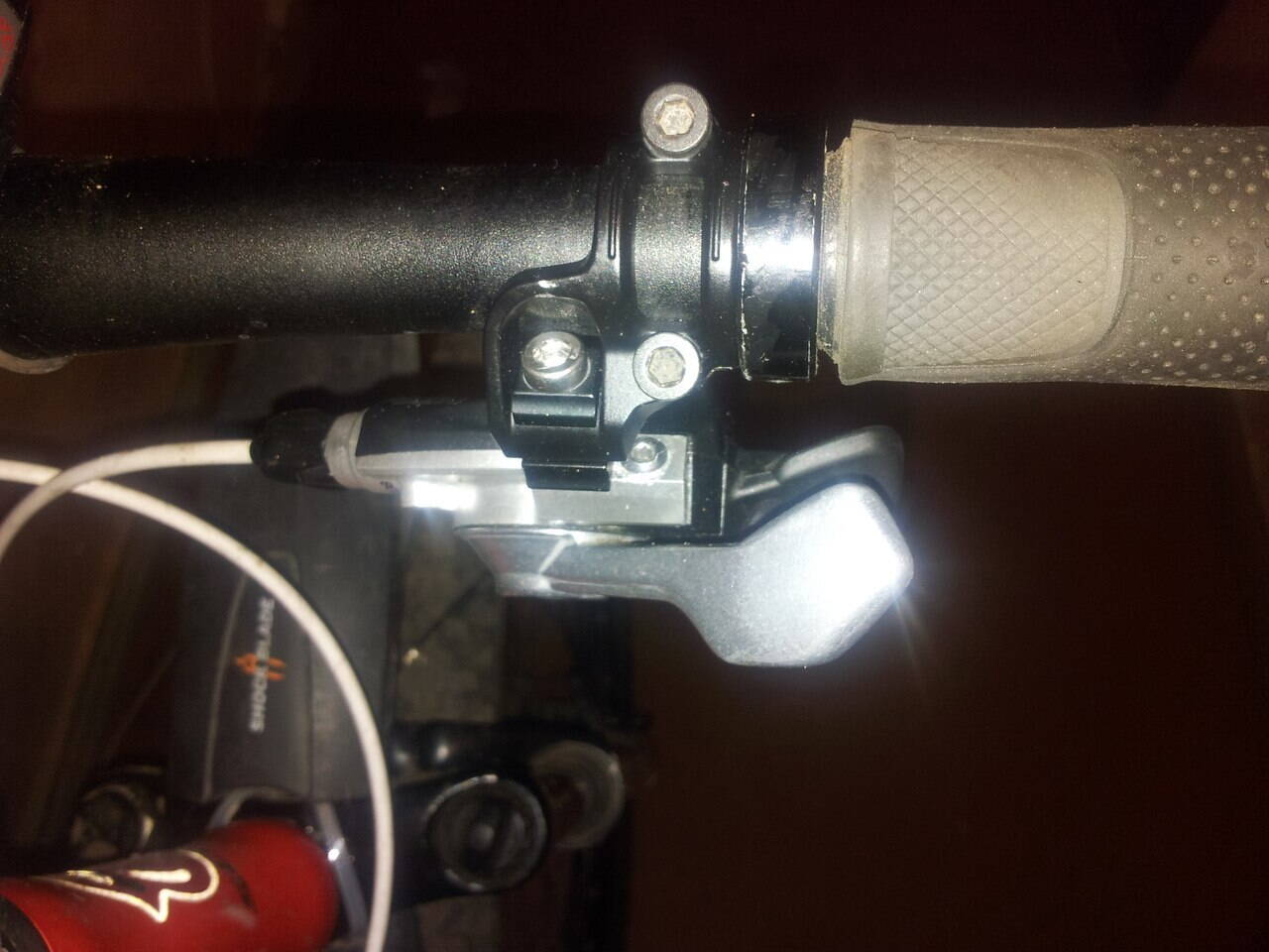

манетка на 9 скоростей срам
http://velostudio.com.ua/zapchasti/mane ... x5-39.html
http://velostudio.com.ua/zapchasti/mane ... x9-39.html
http://velopuls.com.ua/product/manetni- ... 3-twister/
https://www.bike-components.de/products ... er-X9.html
и задний переключатель Shimano 10s
viewtopic.php?f=59&t=182866&p=1104328#p1104328
сам проверял,все прекрасно работает :smile:
10риковые компоненты совместимы Срам и Шимано
