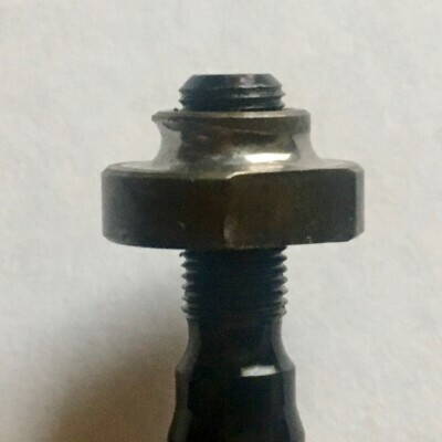

можна десь купити конус до педалі 540-ї (або 520-ї здається такий же),
або може в когось є убиті педалі 540/520 з +-живим конусом з лівої?
540-ві педалі не проїхали й півтисячі, ліва розкрутилась і через люфт конус вмер(( все інше в гарному стані
їздити з таким теж ніби можна (ідеально вже не відрегулюєш, лишається маленький люфт і не плавний хід))))
але тоді й осі і циліндру теж швидко прийде гаплик((
ось такий стан зараз в конуса
IMG_5640.jpg [ 346.61 КБ | Просмотров: 1181 ]

слабо представляю себе такое, ведь там и ось немного расклепана. Пожалуй, хорошим решением будет купить по барахолке урытые 520 пидальки. за сотню-полторы. или одну, но левую, там резьба разная на конусах.

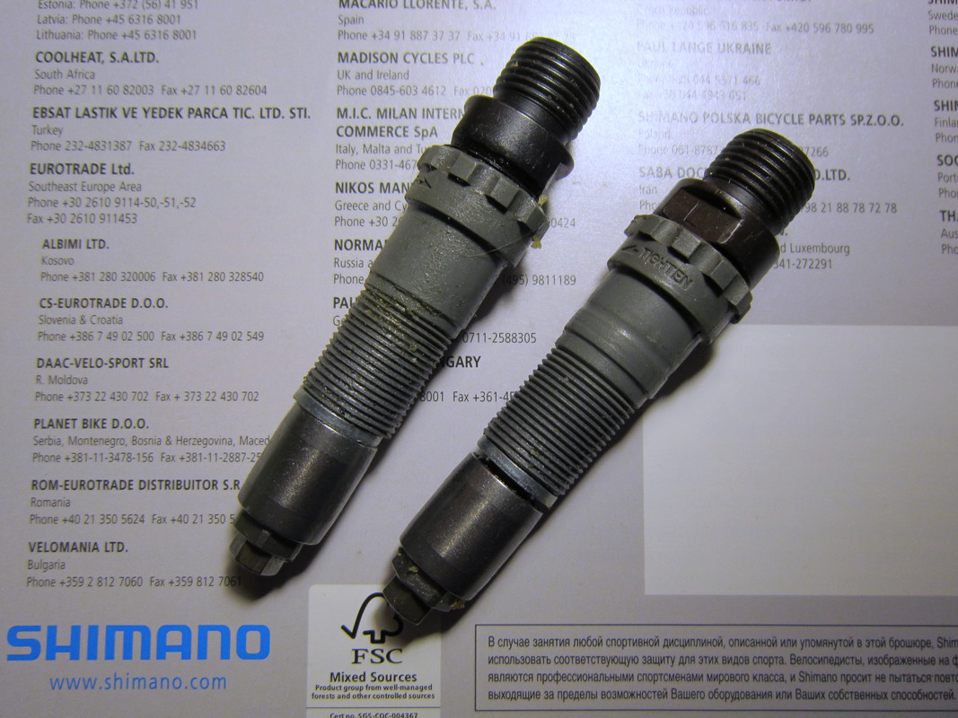

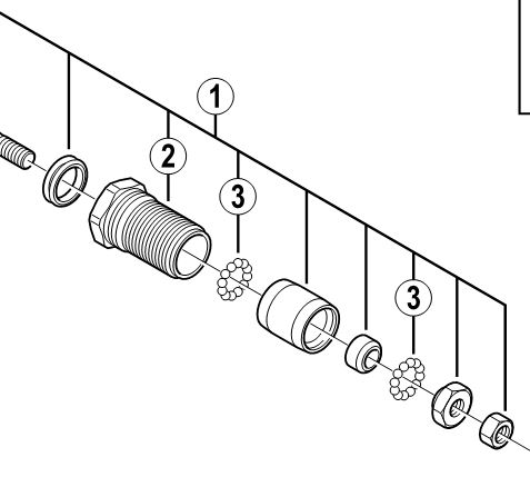

Так виходить, що в мене є. Якщо дивитись pdf схеми, то там на 540 потрібен комплект
а в мене лежать відмінного стану вісі від PD-M515, котрі мають набор з таким самим конусом
ви ж мені один конус не продасте?(((
презентую

Rost писал(а):
презентую
:shock: ви серйозно?
так але розбивати комплект? вам, чи комусь може знадобиться?!
