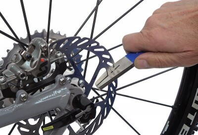

В инете нашел фото такого инструмента, завтра сделаю на работе, попробую погнуть спицу ротора у основания.
Figure_11-10.jpg [ 135.87 КБ | Просмотров: 2558 ]

Разводной ключ вместо инструмента, а с промами не должно быть, я брал тут на форуме в 2015 новатеки и шуршать стали только недавно и то если прислушиваться, пальцами когда крутить ось ощущается что промы не первой свежести, заменил на skf тишина и плавно крутятся, но тугие из за сальников.

Разводной ключ слишком короткий, погнётся только край, и он будет не только кривой, а ещё и волнами.
По подшипникам понятно, буду следить, если шум станет громче - просто заменю.
Я тебе открою секрет, 90 % велосипедистов пользуются разводным ключом для правки ротора, и вполне успешно.

Попробую разводной ключ, но прорезать железку и сделать специальный инструмент - дело 15 минут.
