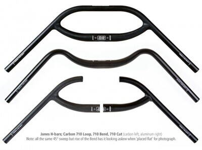

ВСе хвалят такой вариант. пока не тестил, но на канадских-американских форумах все в восторге.
jones-hbars-collection.jpg [ 44.62 КБ | Просмотров: 2227 ]

райзу немає.
