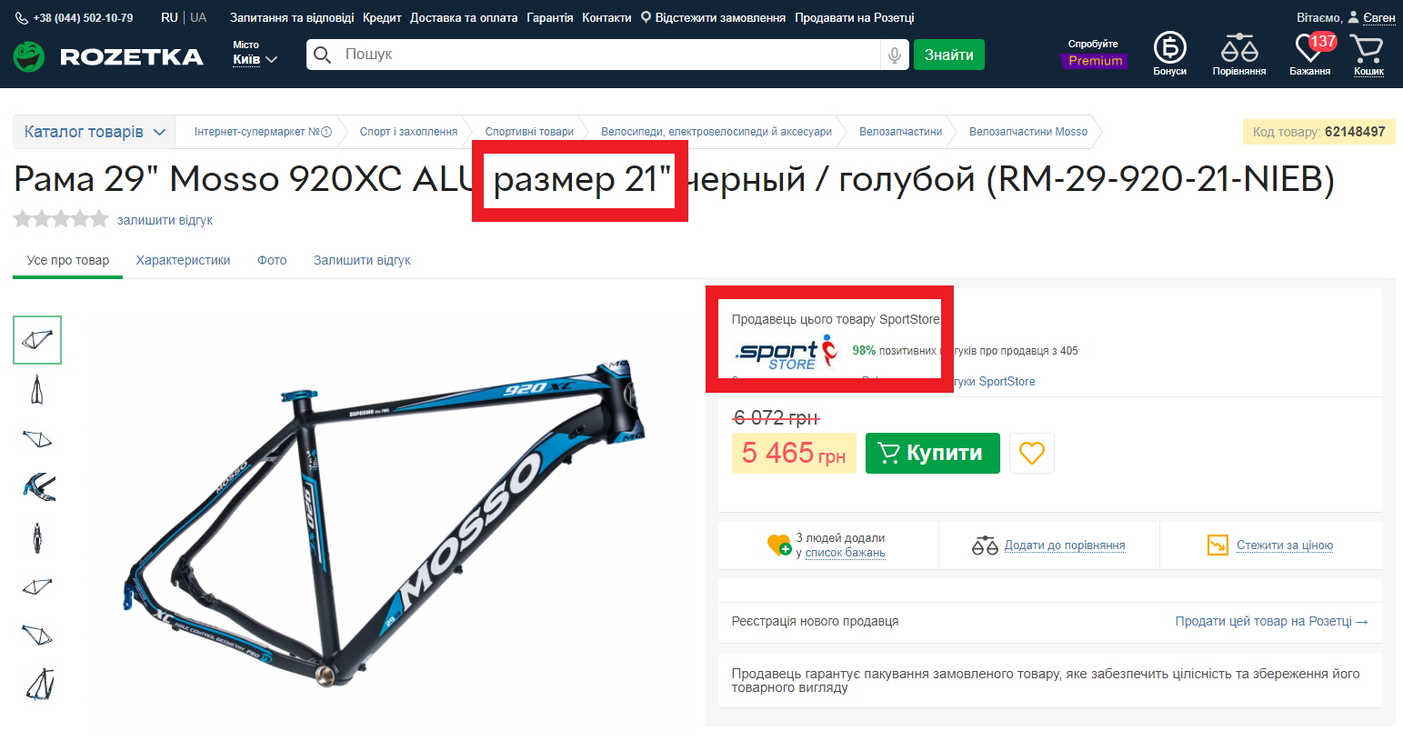

Watsoon писал(а):
Так шо розетка торгует контрабандой?
msso.png [ 318.25 КБ | Просмотров: 3241 ]

d.lus писал(а):
А это много. Мне надо 19". Какое мне дело до того, с кем розетка заключила контракт? Я же на их сайт зашёл, а не на сайт того спортстор.

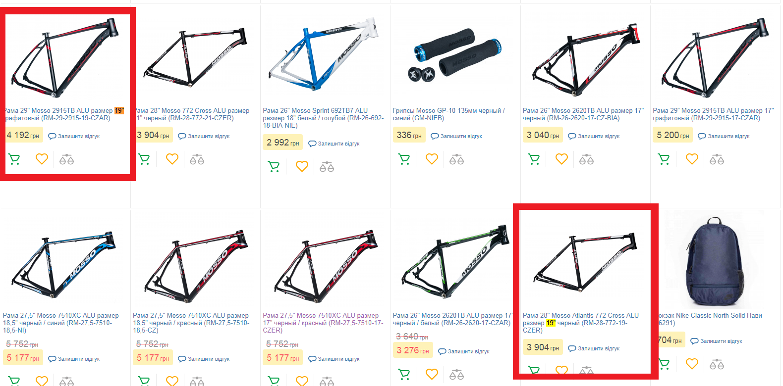

Watsoon писал(а):
Кстати на сайте mosso.com.tw я не нашел ни одну раму из тех, которые есть на розетке.
Але вони є у польських дилерів
Починаю відчувати себе працівником Розетки чи отого SportStore :D
msso2.png [ 390.67 КБ | Просмотров: 3236 ]

d.lus писал(а):
Спасибо за то, что вы посмотрели, но я имел ввиду 26-е колеса. :)
