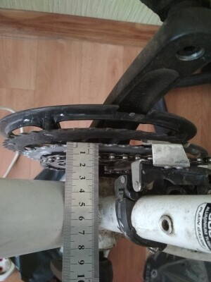

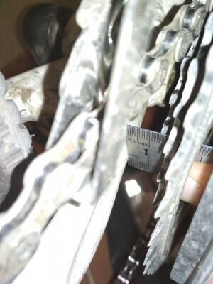

Доброго времени суток.
Посоветуйте размер каретки, полностью перебирал вел и менял трансмиссию(каретку,передний переключатель,шатуны,цепь,касету)с дуру взял BB-UN26 68х127, родная стояла VP BC 73 68х122.5
Проблема заключается в том что не закидывает на большую звезду, да и на средней цепь на определённых скоростях трётся об переключатель.
Примерно так прикинул, что идеально было бы 68х120 , но таких я нигде не встреча, только 118 или 122, если 118 то малая звезда сильно будет в притык к перу,а 122 будет чэйн лайн 50+, какую тогда взять ?

DunveL
внимательно изучите ситуацию, вам нужно 122 ВВ-UN26

так он же написал. что поменял систему шатунов, 122.5 подходила к прежней. Вы ведь знаете, что длина вала каретки под квадрат подбирается к конфигурации шатунов, а не рамы. Так при чем, какая была на прежних шатунах, если ТС их заменил на другие?
Ось действительно длинная, но на сколько -- тут нужно или эмпирически проверять или искать на сайте производителя.

так ему 118 короткая
 Заголовок сообщения: Re: Подбор каретки
СообщениеДобавлено: 02.09.2019 02:05
Сообщения: 785
Зарегистрирован:16.12.2010
почему? у него зазор между пером и маленькой звездой 14 мм. если поставить 122 каретку, то зазор уменьшится на 2,5 мм (разница 127-122, по 2.5 мм на сторону). Соответственно, установив каретку на 118 он уменьшит зазор до 9,5 мм (127-118=9\2=4,5). чего будет вполне хватать для нормального функционирования. Но я бы снял все с рамы кроме переднего переклюка и пошел бы в ближайший магаз мерять. Это при условии, что сайта и спецухи нет.
там чуть под наклоном проходит линейка, может даже меньше на 1-1,5мм
за это я не знал(провтыкал). Спасибо!
на сайте производителя указывалась длина 118(уже нет данной модели на сайте,только похожая), но меня это сильно смущало, так как аналогичная система была на 122 и на пере видел немного коцки от цепи
в моей глуши нет нормальных магазинов и мастерских :D по этому всё сам делал.
Rost писал(а):
он точно знает: упирается она в перо, или нет?
уже сомнения, выше указал, думал что длина по обе стороны плюсуется :)

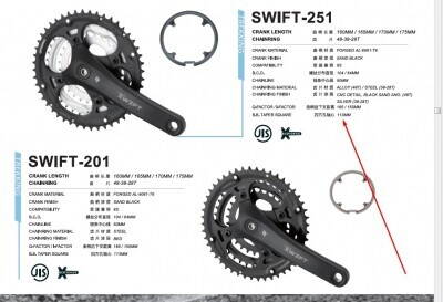

для подбора длины вала каретки кассета и переклюк не важен, только шатун имеет значение. На сколько я помню, у свифтов вообще маленький вал нужен. Часто их менял вместо стоковых неразборных. Поскольку это очевидный апгрейд, который люди совершают, когда стоковые неразборные шатуны износили одну звезду, а приходится менять всю систему. Ну и стоят свифты как неразборной турней у шиманы))) Так вот эта замена всегда сопутствовалась заменой на короткий вал каретки. По-моему короче 118. Ща поищу.
СообщениеДобавлено: 02.09.2019 14:13
Сообщения: 785
вот ваш свифт и вот его длина вала (113 мм)
