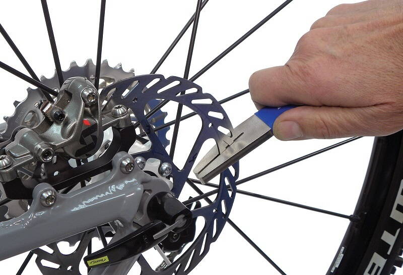

В инете нашел фото такого инструмента, завтра сделаю на работе, попробую погнуть спицу ротора у основания.

Разводной ключ вместо инструмента, а с промами не должно быть, я брал тут на форуме в 2015 новатеки и шуршать стали только недавно и то если прислушиваться, пальцами когда крутить ось ощущается что промы не первой свежести, заменил на skf тишина и плавно крутятся, но тугие из за сальников.

Разводной ключ слишком короткий, погнётся только край, и он будет не только кривой, а ещё и волнами.

Я тебе открою секрет, 90 % велосипедистов пользуются разводным ключом для правки ротора, и вполне успешно.

Попробую разводной ключ, но прорезать железку и сделать специальный инструмент - дело 15 минут.

Из опыта кузнечных дел - даже кованные гвозди начинают пружинить, слегка, как тормозные роторы. :D
Гнуть разводным можно двумя способами, результат разный.
