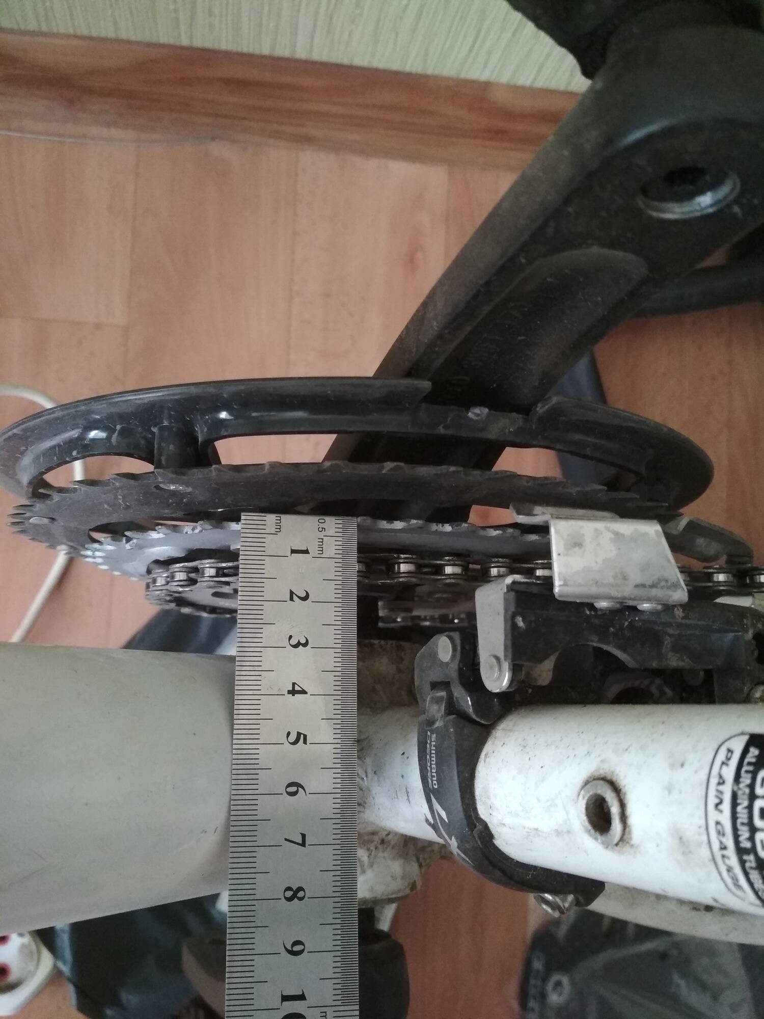

Доброго времени суток.
Посоветуйте размер каретки, полностью перебирал вел и менял трансмиссию(каретку,передний переключатель,шатуны,цепь,касету)с дуру взял BB-UN26 68х127, родная стояла VP BC 73 68х122.5
Проблема заключается в том что не закидывает на большую звезду, да и на средней цепь на определённых скоростях трётся об переключатель.
Примерно так прикинул, что идеально было бы 68х120 , но таких я нигде не встреча, только 118 или 122, если 118 то малая звезда сильно будет в притык к перу,а 122 будет чэйн лайн 50+, какую тогда взять ?
2.jpg [ 760.8 КБ | Просмотров: 2082 ]

 Заголовок сообщения: Re: Подбор каретки
СообщениеДобавлено: 02.09.2019 02:05
Сообщения: 785
Зарегистрирован:16.12.2010
почему? у него зазор между пером и маленькой звездой 14 мм. если поставить 122 каретку, то зазор уменьшится на 2,5 мм (разница 127-122, по 2.5 мм на сторону). Соответственно, установив каретку на 118 он уменьшит зазор до 9,5 мм (127-118=9\2=4,5). чего будет вполне хватать для нормального функционирования. Но я бы снял все с рамы кроме переднего переклюка и пошел бы в ближайший магаз мерять. Это при условии, что сайта и спецухи нет.

я хз, почему он решил, что впритык, мне видится по выложенным фоткам, что там 9.5 мм остается от звезды до пера, если поставить 118 мм каретку. Поглядим, что скажет ТС, когда проснется утром, увидит наш чат и сделает собственные выводы)))
там чуть под наклоном проходит линейка, может даже меньше на 1-1,5мм
