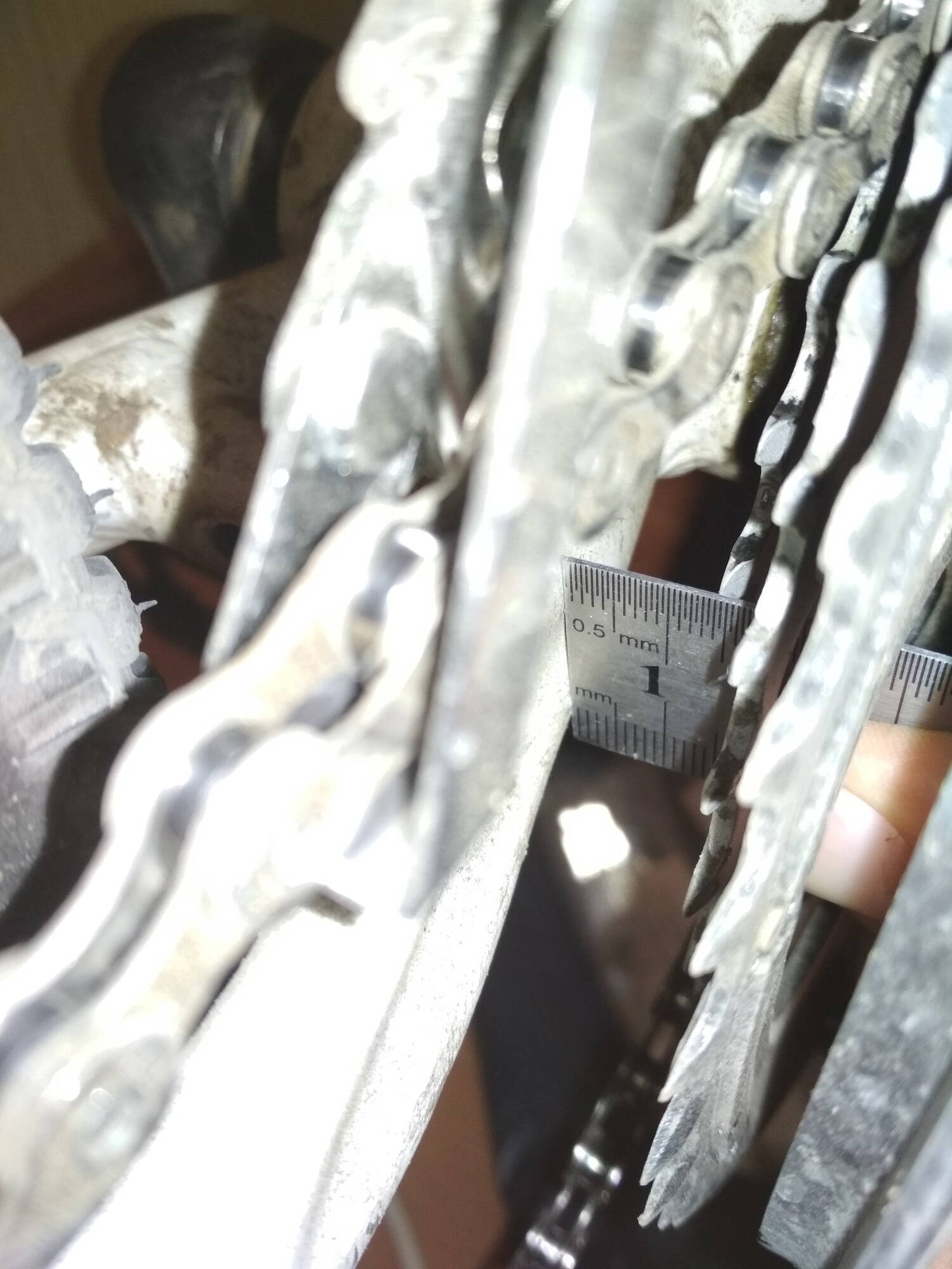

Доброго времени суток.
Посоветуйте размер каретки, полностью перебирал вел и менял трансмиссию(каретку,передний переключатель,шатуны,цепь,касету)с дуру взял BB-UN26 68х127, родная стояла VP BC 73 68х122.5
Проблема заключается в том что не закидывает на большую звезду, да и на средней цепь на определённых скоростях трётся об переключатель.
Примерно так прикинул, что идеально было бы 68х120 , но таких я нигде не встреча, только 118 или 122, если 118 то малая звезда сильно будет в притык к перу,а 122 будет чэйн лайн 50+, какую тогда взять ?

Gost писал(а):
зазор между пером и маленькой звездой 14 мм.
там чуть под наклоном проходит линейка, может даже меньше на 1-1,5мм

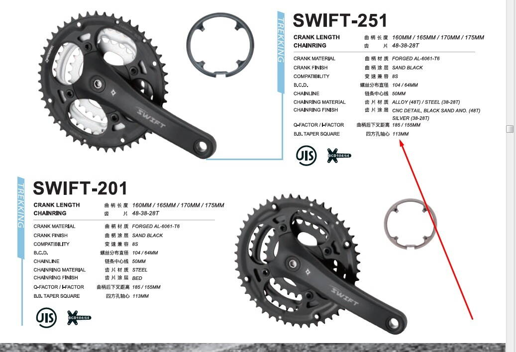

DunveL писал(а):
система стоит такая:
шатуны Prowheel SWIFT-251p
пер. перекл. Shimano Deore LX FD-T670
касета Shimano HG CS-HG41-8aw
для подбора длины вала каретки кассета и переклюк не важен, только шатун имеет значение. На сколько я помню, у свифтов вообще маленький вал нужен. Часто их менял вместо стоковых неразборных. Поскольку это очевидный апгрейд, который люди совершают, когда стоковые неразборные шатуны износили одну звезду, а приходится менять всю систему. Ну и стоят свифты как неразборной турней у шиманы))) Так вот эта замена всегда сопутствовалась заменой на короткий вал каретки. По-моему короче 118. Ща поищу.

вот ваш свифт и вот его длина вала (113 мм)
111.jpg [ 165.58 КБ | Просмотров: 2061 ]
