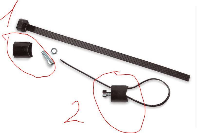

Но в прошлом году на детский вел в Велопланете в Киеве покупал конструкцию по надежнее. На пластиковых хомутах с серьезной затяжкой болтами
Держала хорошо. Продана вместе с велом

Sergey Reshetnyak писал(а):
Не совсем понял как тут работает затяжка. Пластиковые затяжки, а болты здесь тоже как-то затягивают или они служат только для крепления флягодержателя?

Она крепится на стяжки за раму, а потом туда ставится стандартный флягодержатель на болтах.
Конструкция на стяжках просто эмулирует бонки
Стяжки сначала плотно затягиваются через крепления куда вкручивается болт. Сами крепления таковы что деталь 1 одевается поверх детали 2 и входит в зацепление с насечками стяжки. И при установке флягодержателя болт затягмвает стяжки еще сильнее. Сила затяжки достаточна чтоб ничего не сдвигалось.
Водопроводные хомуты конечно тоже вполне живучий вариант. Но тут надо с аллю рамами с тонкими трубами быть осторожнее.
А вот в конструкции на фото в посте ТС я не верю совсем.
