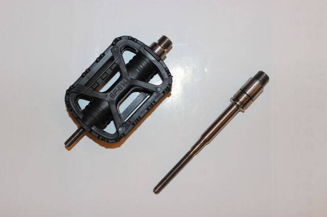

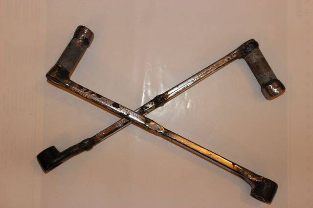

То, что имеем на данный момент.
Оси (титан) и педаль в сборе.
Внешние шатуны (без обработки). Жуткое зрелище :)

AeroZ
Ого,да ты серьёзно решил создать "неназываемое" :)
Можно спросить, зачем именно титан? И еще. Известно ли, какой конкретно сплав?

зачем именно титан?
Не хотелось заниматься закалкой оси выточенной из черного метала. Поэтому взял что по крепче.
Какой конкретно сплав не известно, покупался на рынке. (~70 грн. за кило.)
Будут ли гулять?
Я пока больше всего «гула» (продольного) и опасаюсь.
С правой стороны «внешний» шатун сам себя подожмёт, а вот с левой… будет стремиться раскрутиться.

Сообщения: 8304
Изображения: 20
Город: in Ukraine
Зарегистрирован:05.06.2005
AeroZ, у титановых сплавов модуль упругости примерно в 1,75 раза меньше, чем у стали. Стальная ось при одинаковых размерах будет в 1,75 раза жестче на изгиб.
