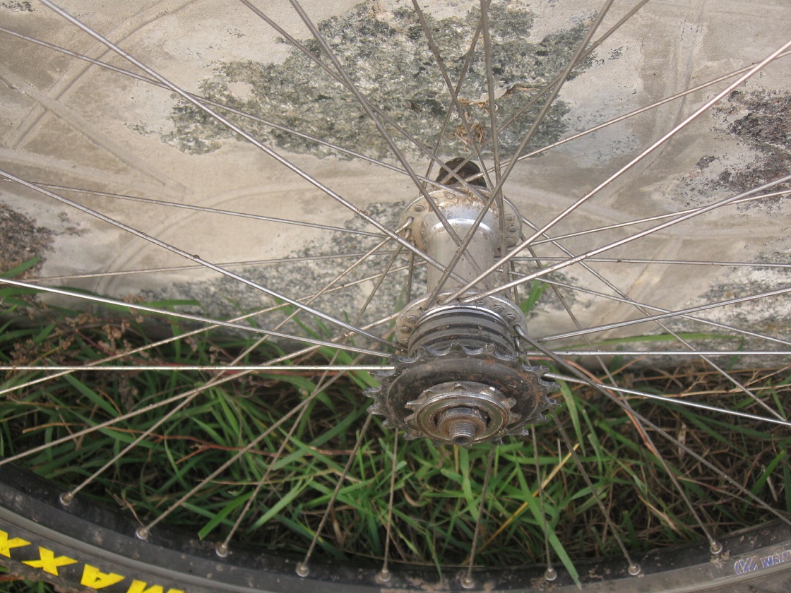

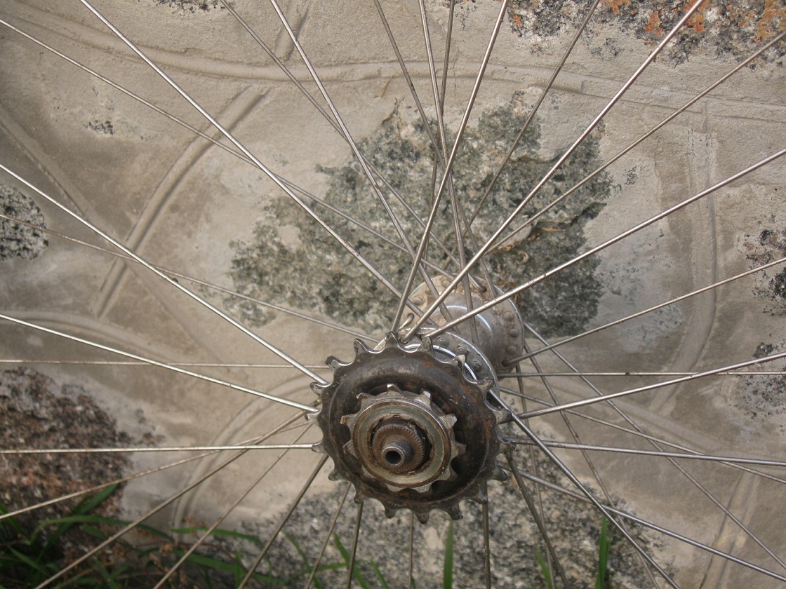

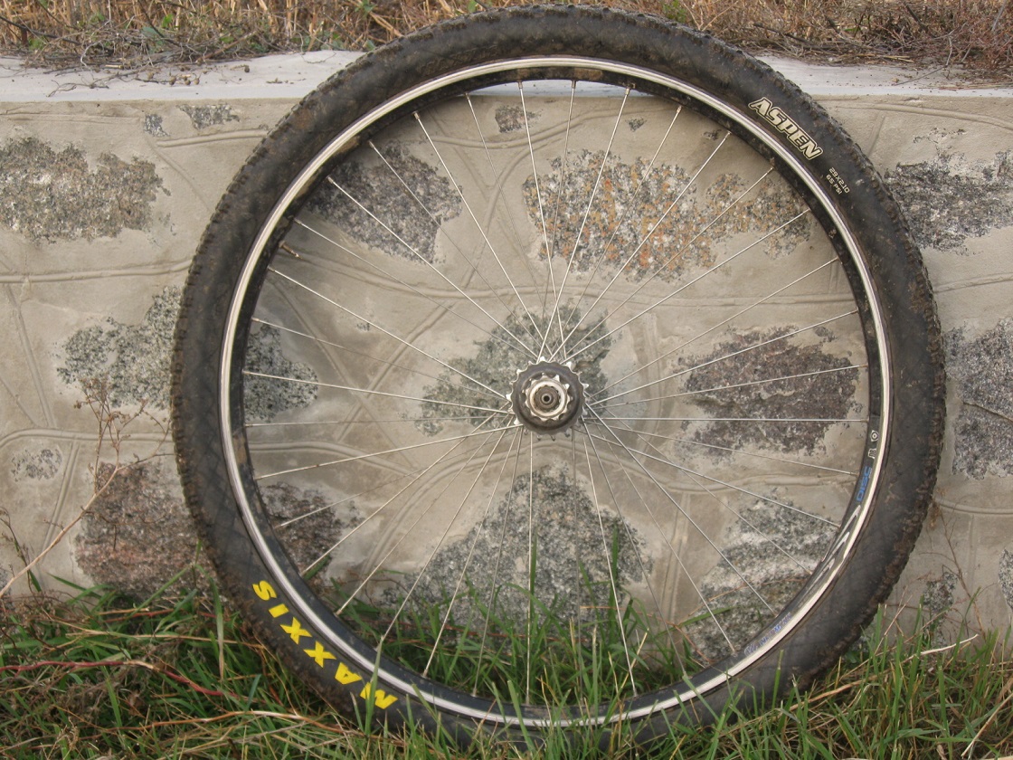

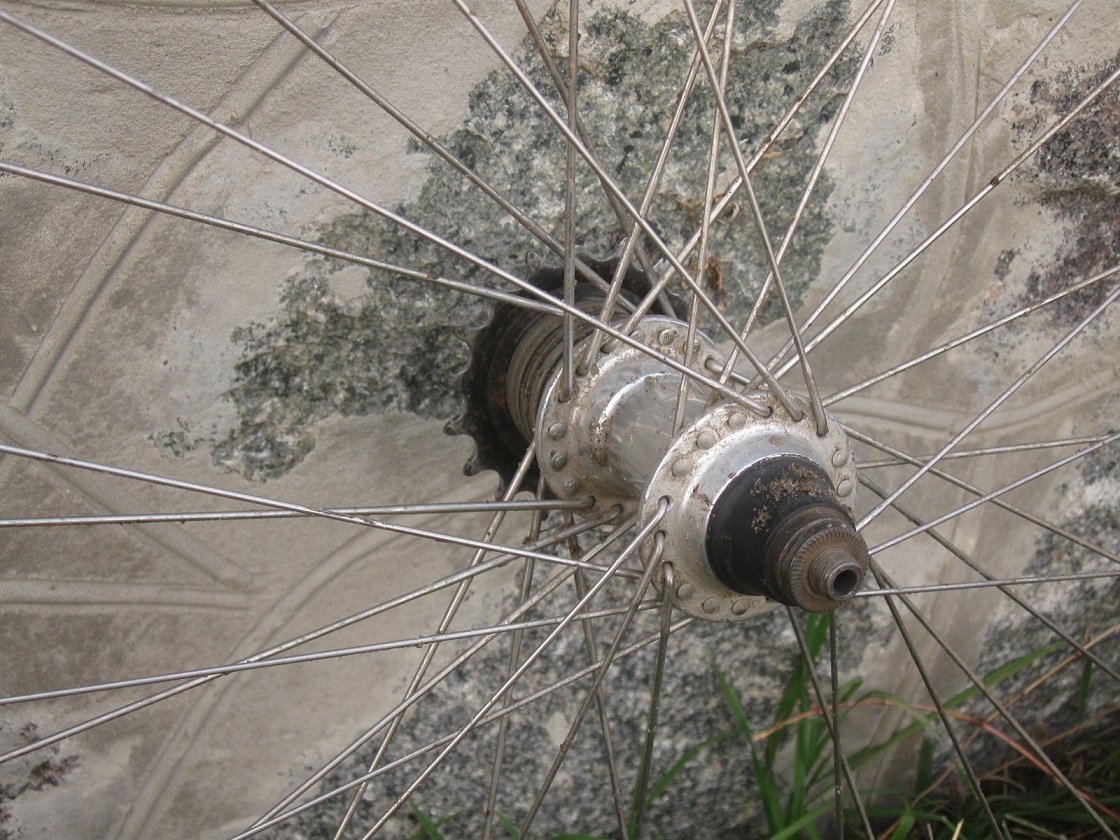

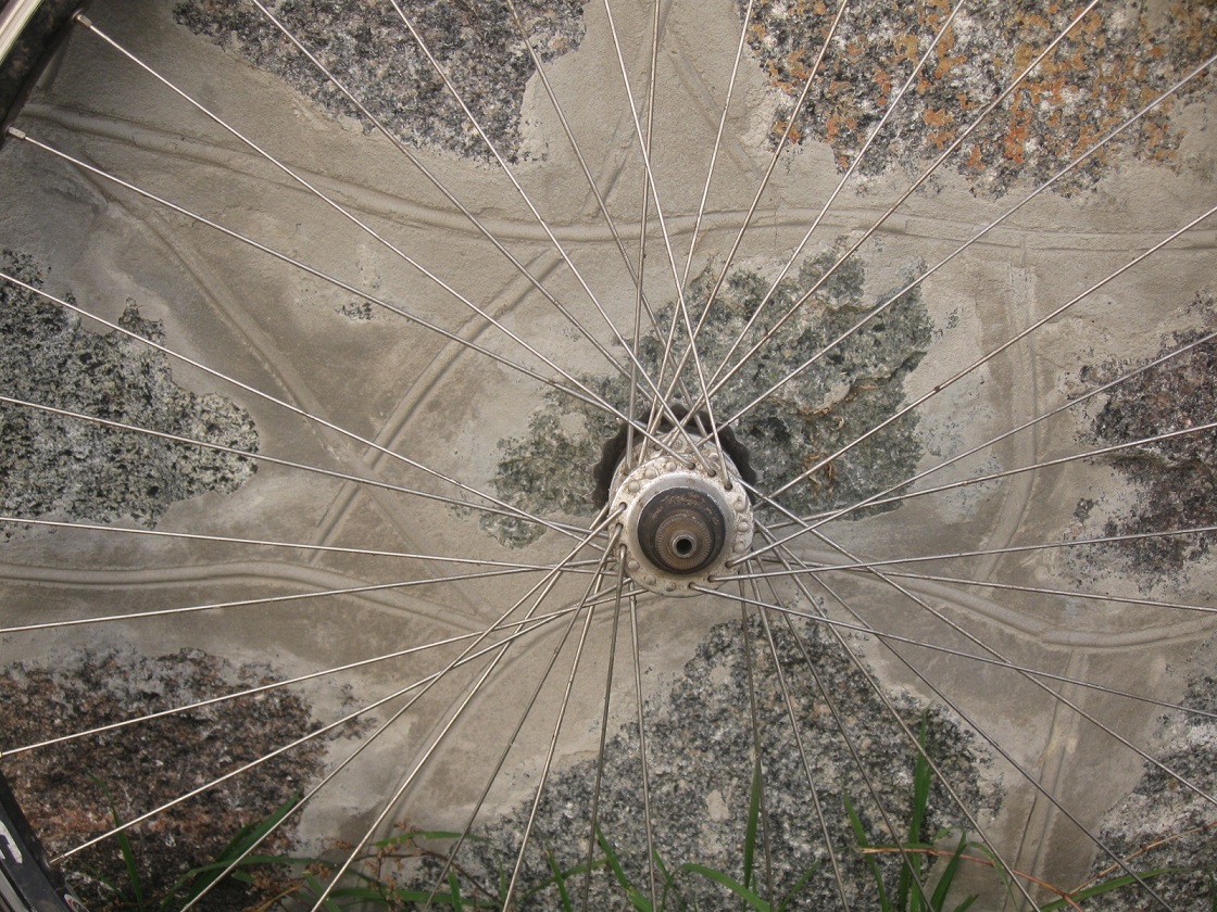

Стало быть, 36 спиц длиной как для трех крестов можно заспицевать по схеме "три лидирующих, три догоняющих". Спицы друг за друга я не заплел. Показалось, что так натяжение равномернее. Может быть, я и угадал: почти год довольно безжалостного катания - никакого намека на "восьмерки".
Извините за пыль, но мыть это все каждый день мне не нравится. А красоты никакой не вышло. Фланцы низкие, от этого рисунок путается.

Итак, колесо остается ровным, но в этом виноват не способ набора - виновата усидчивость. На всякий случай я старался. Вот и мораль: колесо с таким рисунком мало уступает в прочности обычным трем крестам.
