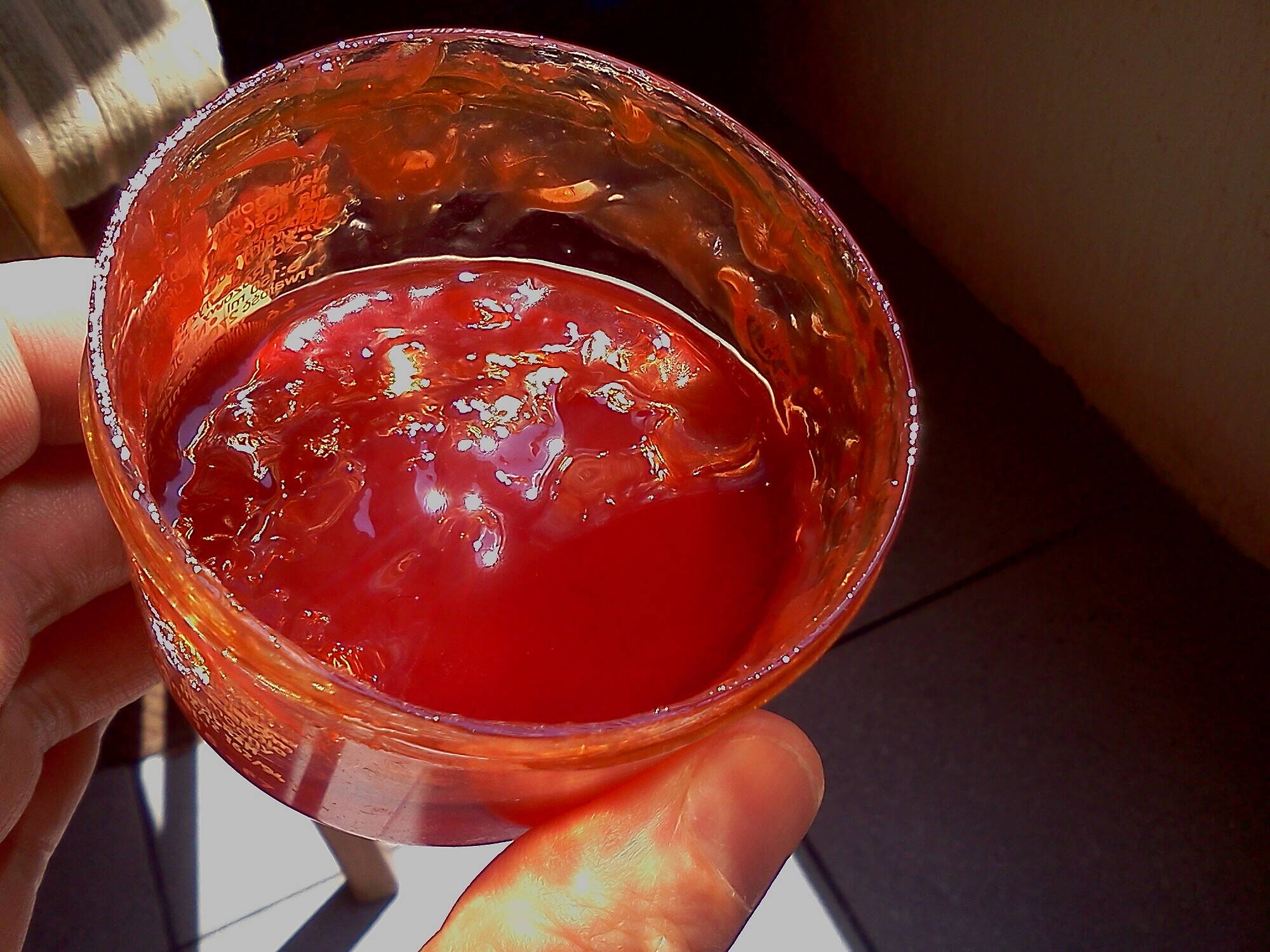

Підшипники змазую консистентною, а собачки майже рідкою Shell Ossagol V, використовується в централізованій капілярній подачі змазки на вузли друкарської машини, вона ніби рідка, але не тече, має вязкість і колір як желатиноподібне желе з порічок (червоної смородини). Але не даю багато а змазую тільки поверхню собачок, їхнє посадочне місце і зубчату поверхню барабана. Вилікував так від залипання кілька барабанів.

chain lubricant на мою думку не зовсім те, ланцюгова змазка має бути рідкою, щоб затекти всередину кожної секції, потім рідка складова випаровується, залишається густа змазка яка далі працює , пробував ланцюговою змазувати мій товариш, залипають собачки.
Масло для швейних не витече, його не заливати треба а просто змазувати поверхню, але є більш технологічні змазки.
Що закладують виробники знають тільки виробники.
