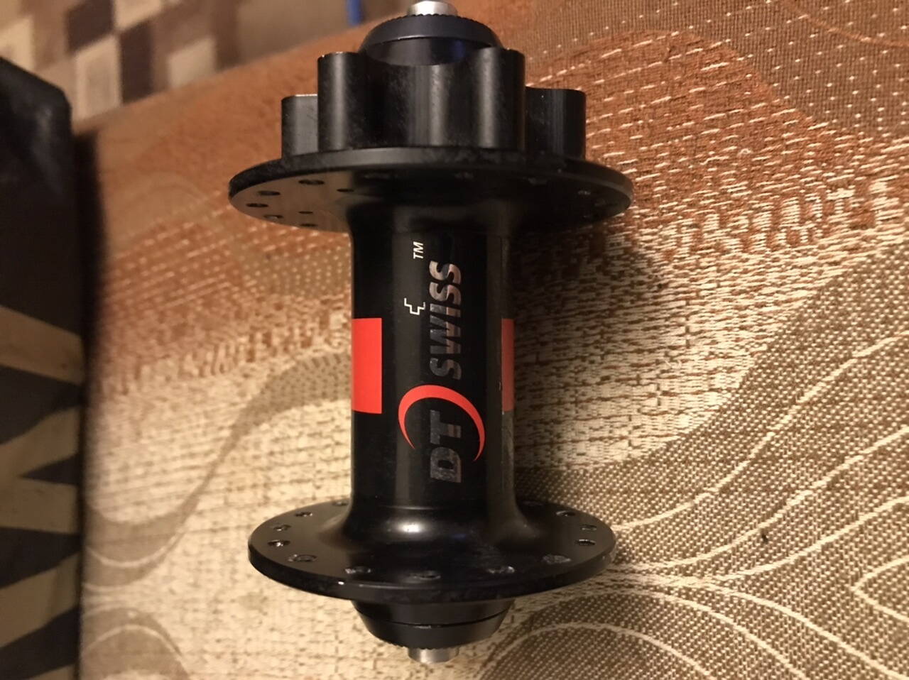

Возникла такая проблема
Имеется втулка dt Swiss, но увы не указана модель, и вот теперь вопрос: есть ли способ выяснить модель втулки по корпусу или ещё как нибудь
0DA1A885-38D8-4DD3-B828-26C626776C2C.jpeg [ 360.59 КБ | Просмотров: 5518 ]
A5C53AD5-0F35-4BEB-9FBA-DC02B03938BF.jpeg [ 383.19 КБ | Просмотров: 5518 ]

Модели очень быстро меняются. Даже в прошлом году они не такие, как в этом.
Надежнее всего взвесить. Модель 240 Disc в такой конфигурации - примерно 160-170 г. Модели 350 Disc и Onyx Disc - около 200 г. Взвешивать без эксцентрика. Форма боковых пробок и форма крепления для ротора напоминают скорее две вторых втулки (они, по сути, одинаковые).
Ну, а разница в весе между 240 и 350 настолько небольшая, что о ней будете знать только вы. Работают они все очень хорошо.

Точно, забыл вес написать, весит 195 грамм
Так что исходя из вашего ответа то вероятнее всего это 350
