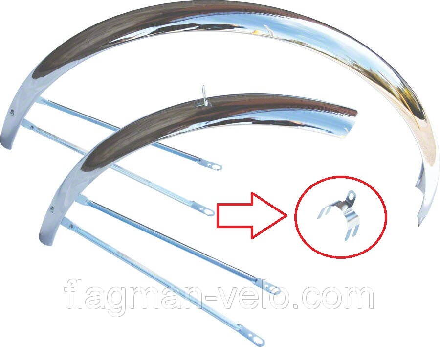

Стоят у меня на веле полноразмерные крылья. Кто знает, заднее крыло крепится двумя дугами и металлической пластиной. Эта пластина периодически ломается. Вопрос - где эти пластины можно закупить в количестве, хотя бы десятка

Краще раз і назавжди пофіксити це непорозуміння запишивши назад куток, як попереду.
Така хня позаду бо задні трикутники різні на велах та відповідно це кріплення повинно налаштовуватись.

Всегда их выкидываю и ставлю уголок с двумя дырками.
а я такую через камеру прижал и забыл о ней.

Та жестянка всё-равно дохлая и ухо оторвётся рано или поздно. Так лучше сразу.
у меня нет, уже на втором фреймсете живёт. Болотники крылья вот такие:

Тоже такие :) Не успела оторваться, потому что с новья переделал, и вообще заднее разрезал в районе мостика чтоб грязевый просвет был больше и снималось по частям :smile:

godspeed писал(а):
и вообще заднее
укоротил, чтобы в лифт заходить, заклёпки все заменил на винты, резинки подклеил, чтобы грязь на собирали. Все болты, гайки закрасил.
а я на другом вилосапеде вот так извратился:
Да-да :D Всё тоже самое, только переднююрезинку я вообще снял ибо с ней нос крыла утяжеляется, трясётся и шлёпал по по покрышке.

godspeed писал(а):
только переднюю резинку я вообще снял
она у меня оторвалась, ставить не стал, напильником симметрию навёл, и отверстие заклеил жвачкой (как в той теме :-))

Они есть в продаже для крыльев немецкой SKS, ценник не бюджетный, рисуете, отдаёте на лазерную резку.
Это как?
вообще не понял что это
Я знаю. Это уже третья накрылась

AntonTramp писал(а):
Это как?
когда эту жестянку к крылу прижимал, подложил вырезанную колёсную камеру (кусочек по выкройке жестянки), в результате люфта, звуков, смещений и обрывов нет.
это алюминиевая деталь вместо уголка:
