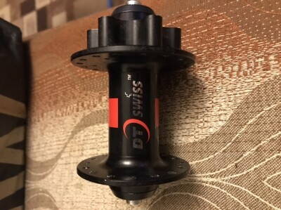

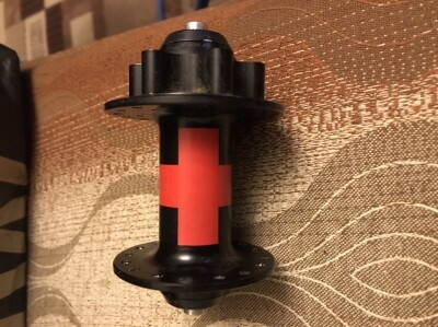

Приветствую велолюбителей
Возникла такая проблема
Имеется втулка dt Swiss, но увы не указана модель, и вот теперь вопрос: есть ли способ выяснить модель втулки по корпусу или ещё как нибудь

Модели очень быстро меняются. Даже в прошлом году они не такие, как в этом.
Надежнее всего взвесить. Модель 240 Disc в такой конфигурации - примерно 160-170 г. Модели 350 Disc и Onyx Disc - около 200 г. Взвешивать без эксцентрика. Форма боковых пробок и форма крепления для ротора напоминают скорее две вторых втулки (они, по сути, одинаковые).
Ну, а разница в весе между 240 и 350 настолько небольшая, что о ней будете знать только вы. Работают они все очень хорошо.

Точно, забыл вес написать, весит 195 грамм
Так что исходя из вашего ответа то вероятнее всего это 350
Спасибо большое за оперативный отве :good:
