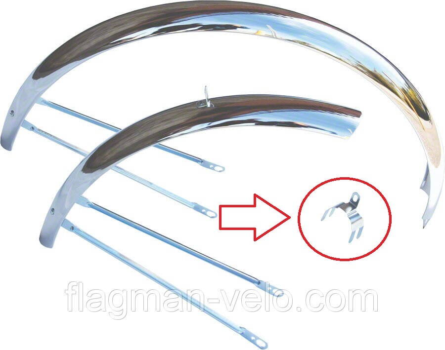

Стоят у меня на веле полноразмерные крылья. Кто знает, заднее крыло крепится двумя дугами и металлической пластиной. Эта пластина периодически ломается. Вопрос - где эти пластины можно закупить в количестве, хотя бы десятка
1837437053_w640_h640_krylya-v-sbore.jpg [ 101.08 КБ | Просмотров: 2049 ]

Краще раз і назавжди пофіксити це непорозуміння запишивши назад куток, як попереду.
Така хня позаду бо задні трикутники різні на велах та відповідно це кріплення повинно налаштовуватись.

Всегда их выкидываю и ставлю уголок с двумя дырками.

а я такую через камеру прижал и забыл о ней.

Та жестянка всё-равно дохлая и ухо оторвётся рано или поздно. Так лучше сразу.

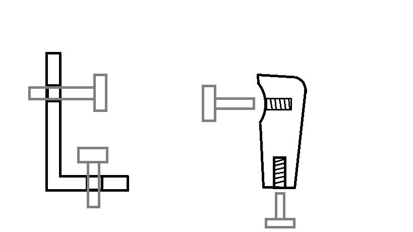

а я на другом вилосапеде вот так извратился:

Они есть в продаже для крыльев немецкой SKS, ценник не бюджетный, рисуете, отдаёте на лазерную резку.

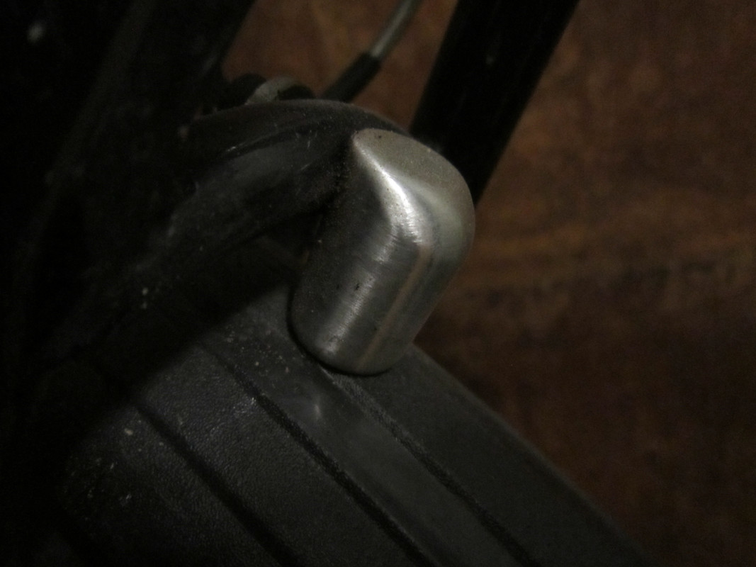

AntonTramp писал(а):
вообще не понял что это
это алюминиевая деталь вместо уголка:
kronsh.jpg [ 23.35 КБ | Просмотров: 1891 ]
