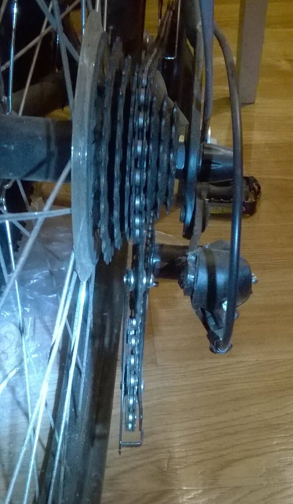

Переключатель Shimano Tourney.
Пробег 150 км. Когда регулировал задний тормоз, обратил внимание, что рамка заднего переключателя перекошена относительно трещотки. Т.е. плоскости рамки и звёзд не параллельны.
Перекос рамки.jpg [ 617.85 КБ | Просмотров: 2011 ]
На фотке плохо видно, но перекос значительный.
Когда только купил велосипед, проверял настройку переключателя и такого перекоса не помню. Хотя, может и не обратил внимание...
Может это из-за неправильной эксплуатации - езжу с перекосом цепи, поскольку не вижу индикации на ручках переключения и переключаю передний, когда дохожу до крайней звезды на трещотке.
А может из-за того что однажды на светофоре цепь соскочила с трещотки и застряла между трещоткой и пластиковым диском, который прикрывает спицы. Может погнул рамку, пока вынимал оттуда цепь... Но чтобы она была погнута, вроде не заметно.
Вопрос: как это исправить? Ну, если погнута, то понятно - надо выравнивать. А если другая причина? Может какие-то винты крутить нужно?

tifo писал(а):
Выгнуть петух
У меня рама "безпетуховая". :) Перключатель непосредственно к раме прикручен.

tifo писал(а):
Называй как хочешь. Тебе надо его выровнять.
Там сталь 5 мм... Если проблема действительно в этом ухе, то она заводская... Выходит - я её не заметил поначалу... Такое дома не поровняешь... :( Ближайшая мастерская - в Киеве... Купить что-ли другой переключатель (подороже), чтобы убедиться, что проблема в раме, а не в переключателе?...

Мені здається по фото, що таки рамка крива.
Відкрути перемикач, прикрути замість нього до півника (рами) якийсь сталевий чи алюмінієвий куток (саме куток, а не смужку, щоб площина точно рівною була) та перевір паралельність зіркам.
Гарна ідея! Дякую! Спробую.

AndrejE писал(а):
Замість кутника краще би було заднє колесо з втулкою з різьбою на осі . І рівняти щоб два колеса були паралельні .
Не довелося навіть нічого прикручувати. Просто приклав пластину - відразу стало все видно: перекос є, але зовсім не великий горизонтальній площині. В вертикальній більший, але це не суттево. Коротше кажучи - проблема не в кріпленні.
Розібрав рамку, підігнув пластину, яка приклепана до перемикача, зібрав, поставив - майже як новий! :cool:
Всім дякую за допомогу!

Щось попадало у перекид. Це точно. гілка або каміння . також часто ця рамця пошкоджується при з'їзді з бордюрів тощо.
