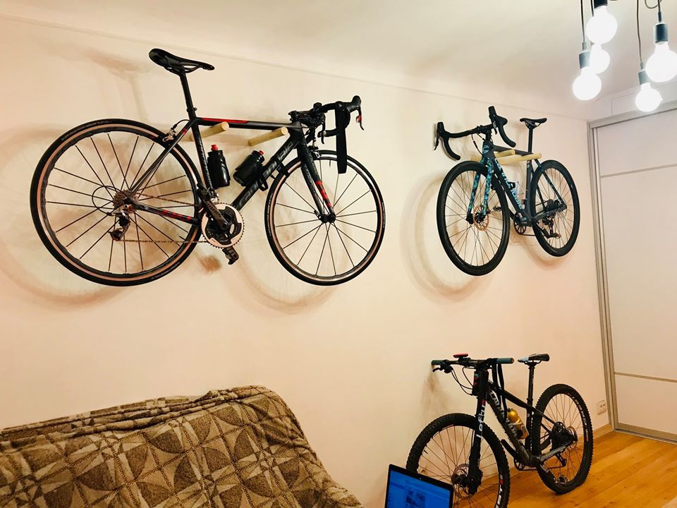

я вот такие себе повесил, дешево очень и по дизайну нравится:

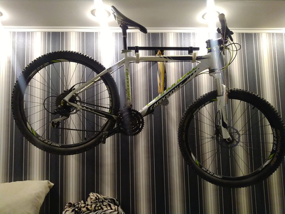

но если с флэтбаром, то надо или за педальку крепление, оно копеечное тоже или лучше такого типа в строймаркетах найти:
76616480_3464269820312980_4042038377040576512_o.jpg [ 108.15 КБ | Просмотров: 1430 ]

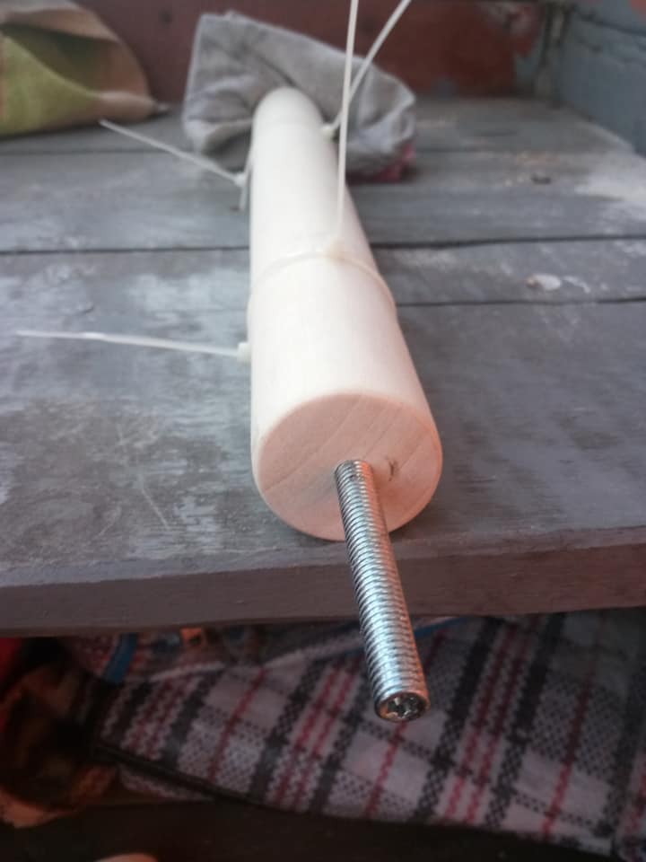

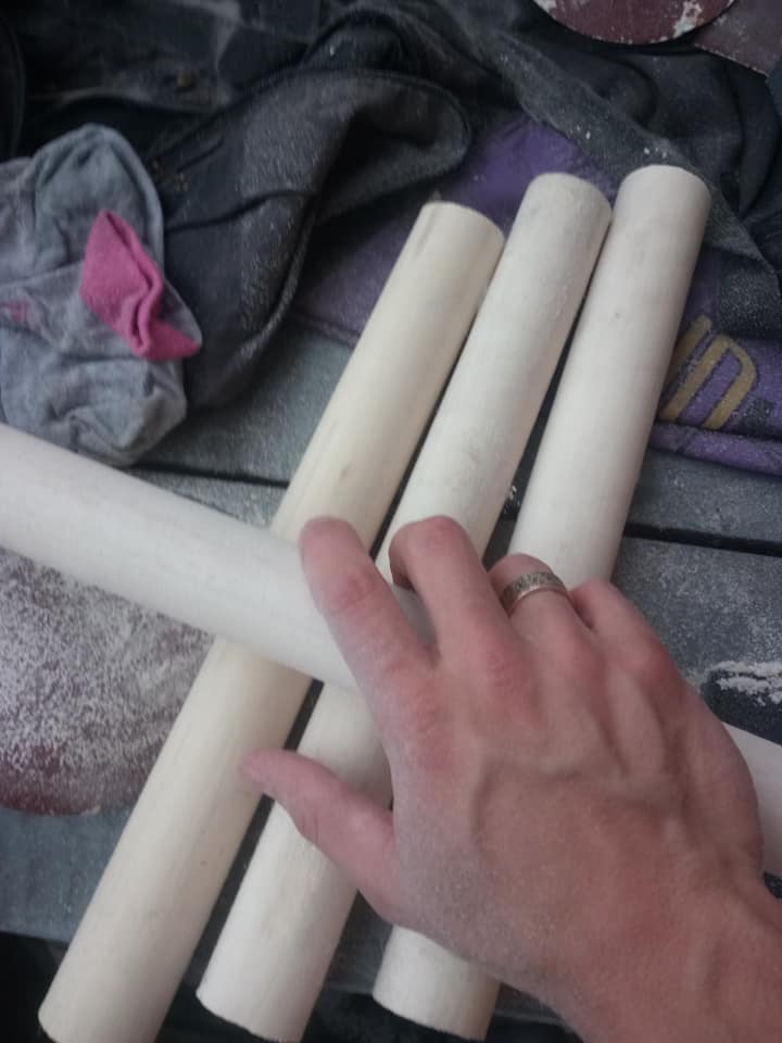

На амазоне видел подобные по 50 баксов вроде, по запросу что-то типа bike wood wall mount, но я сам делал, две шуруп шпильки, два анкерных болта и черенок толстый для садового инструмента, выходит копеечно, но надо потратить время.

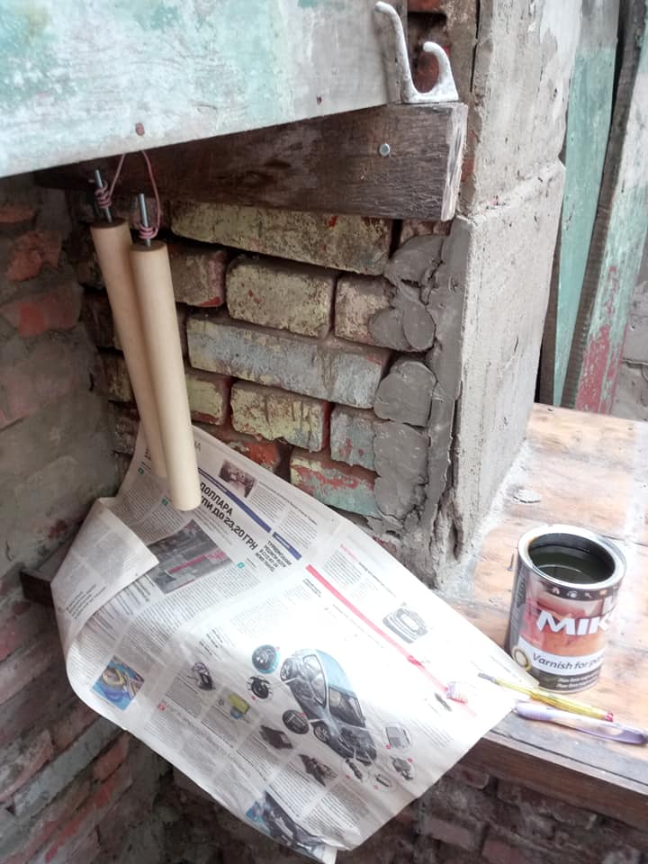

Нарезаем черенок и обрабатывам нождаком
75034945_2314595292171560_8653086116083138560_n.jpg [ 44.3 КБ | Просмотров: 1415 ]
Высверливаем в брусках отверстие под шуру-шпильку и вкручиваем онную той стороной шпильки на которая имеет вид шурупа в брусок (тут есть риск накосячить, т.к. нужно зафиксировать нормально брусок и просверлить максимально соостно, но небольние погрешности роли не играют)

Лакируем при желании

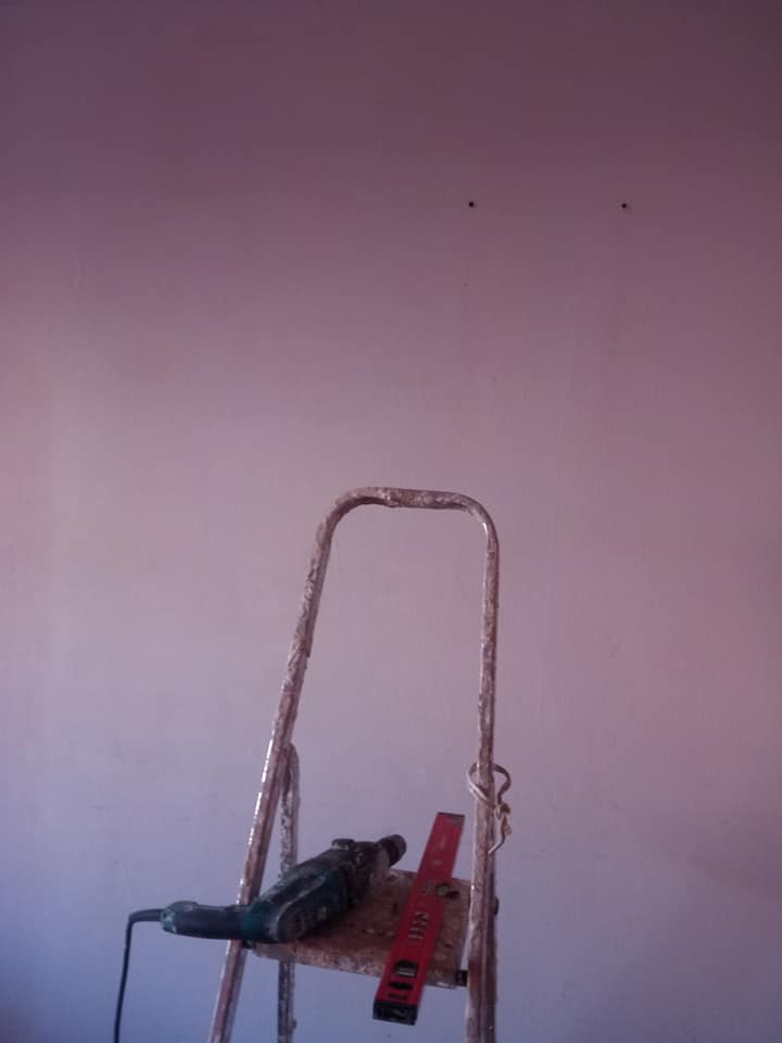

Делаем в стене два отверстия чуть длинее болтовой части (есть риск выйти сверлом у соседа, если не знаете толщину стен ;) можно проверить на уровне плинтуса, не так чревато)

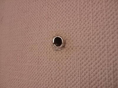

Забиваем в отверстия анкер молотком и закручиваем так, что бы крепежная часть анкера деформировалась и застряла в стене(ответный конус распирает рубашку анкера и застряет в стене, обеспечивая намертво посаженную внутри резьбу). Тут под гайки лучше пошире шайбы, что бы стену не продавливало, у меня шайбы в шпатлевку сильно врезались.

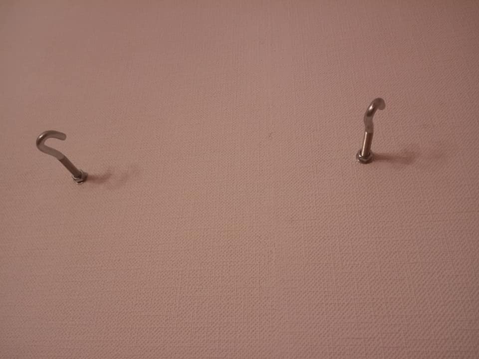

Выкручиваем серцевину анкера
77287846_2314595618838194_1966093851806400512_n.jpg [ 44.66 КБ | Просмотров: 1415 ]

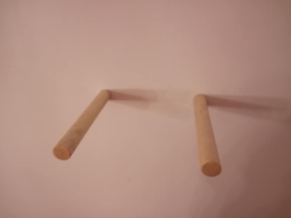

И на ее место вкручиваем наше крепление
76654370_2314595682171521_5814906069721284608_n.jpg [ 9.4 КБ | Просмотров: 1415 ]
Все готово, вешаем велосипед.
