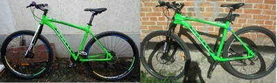

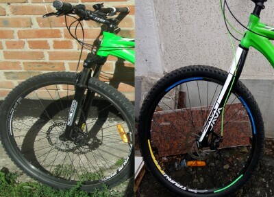

привет всем. Есть желания переделать вконец вел в шоссер .
В моем представление это оставить вилку+раму а все остальное заменить.
Рост 180см . Рама 21 . Вилка ригидная (картон) размер 55 см
Как вы считаете стоит ли этим заниматься?
первый раз сюда пишу

То есть получается сборка шоссера на базе найнера?
В таком случае проще уже собирать шоссер на базе... шоссера... Как минимум логичнее...
Да и рама очень простая, хорошая ракета на ней не получится :)

геометрия не подходит вообще этой рамы в шоссер? или норм?
СообщениеДобавлено: 31.07.2017 14:18
Сообщения: 290
Город: Днепропетровск
Зарегистрирован:07.08.2012
Друг однажды переделал МТБ в шоссер, покатался пару месяцев и вернул все обратно. Не все так просто в геометрии. Продайте этот вел и купите для начала простенький шоссер, а потом уже можно и апгрейдом заняться.

Ну вот, наконец, пошла гамновозка, долго как-то терпели.Хочется нормально ездить по городу и сухим грунтам, ставьте полуслик 30-35 и вперёд.Шоссер не получится, но ездить станет гораздо приятнее. Есть деньги и место иметь 5 великов, можно купить вполне недорого и шоссейник отдельно, потому что одним чистым шоссером в наше стране вы точно не обойдётесь.
СообщениеДобавлено: 01.08.2017 15:31
Сообщения: 11239
Leopold
Поддержу, даже здесь 38 резины (гладкая центральная+ редкие шипы с краю) было почти достаточно, ну понятно, что не по центру лужи, но все-равно))

Не советую. Сам по себе найнер - очень хорошая вещь. Но сменив колеса, трансмиссию, руль, седло, тормоза и педали - шоссера не получишь. Посадка останется высокой - и сопротивление воздуха сожрет силы на скорости или при встречном ветре. Большая база - даст устойчивость, но убьёт остроту руления. Что в результате? Вел "химера" ни для чего, и куча зипа...
Как уже советовали - ищите шоссер Б/У, они, шоссеры, долгожители, и даже если что то убито, то его не слишком дорого восстановить.
А с такой двойкой как шоссер и ригидный 29й, доступно множество интересных маршрутов.

Бесполезно заморачиваться, достаточно ригидку или вилку с нормальным локом и узкую резину, то что нужно для города.
