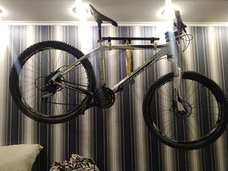

я вот такие себе повесил, дешево очень и по дизайну нравится:

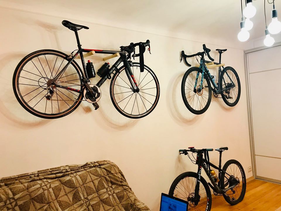

но если с флэтбаром, то надо или за педальку крепление, оно копеечное тоже или лучше такого типа в строймаркетах найти:
76616480_3464269820312980_4042038377040576512_o.jpg [ 108.15 КБ | Просмотров: 1413 ]

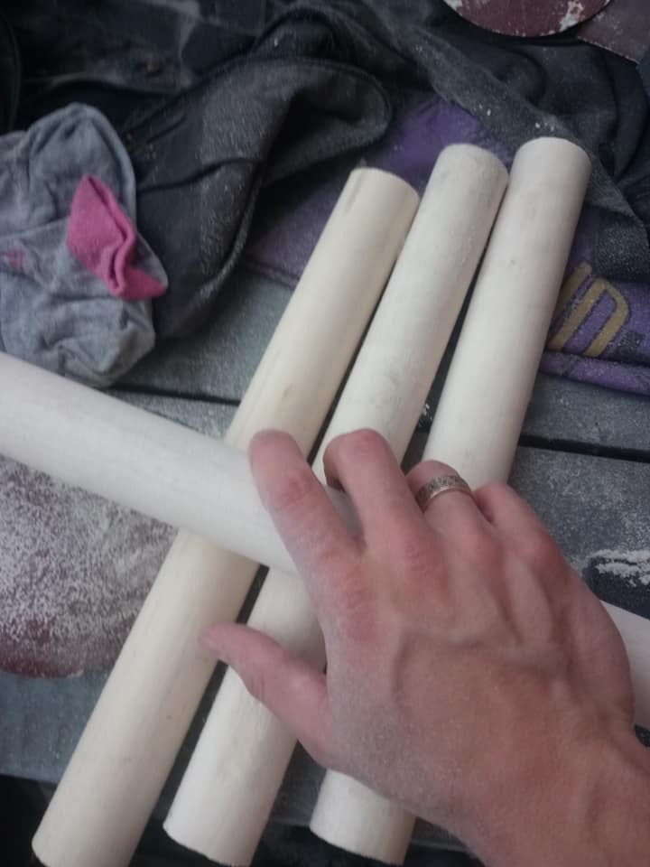

На амазоне видел подобные по 50 баксов вроде, по запросу что-то типа bike wood wall mount, но я сам делал, две шуруп шпильки, два анкерных болта и черенок толстый для садового инструмента, выходит копеечно, но надо потратить время.
Нарезаем черенок и обрабатывам нождаком

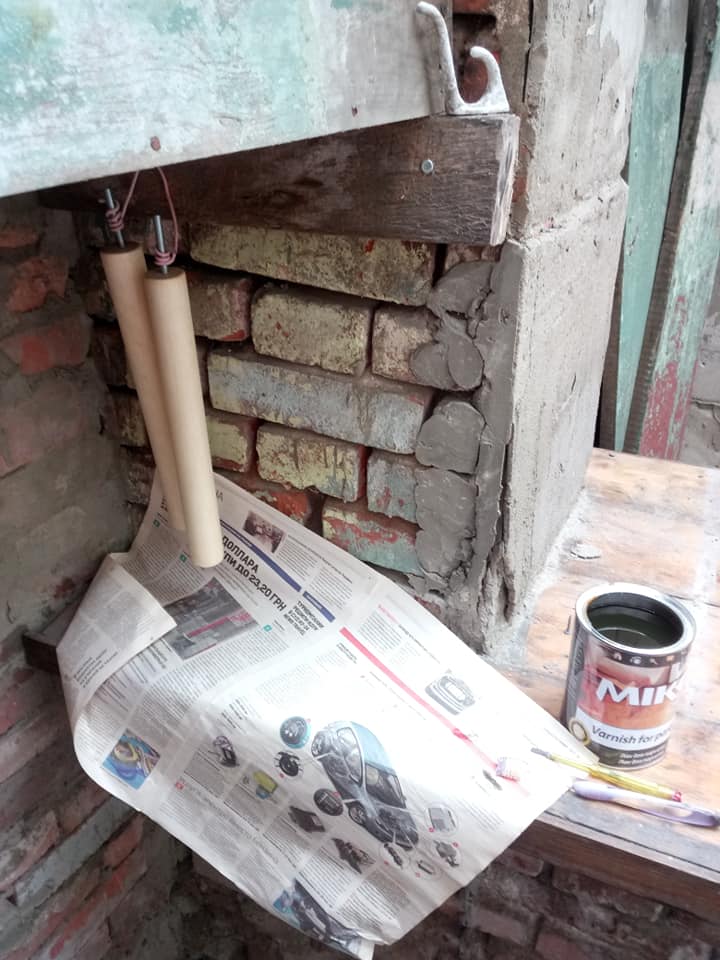

Лакируем при желании
76939510_2314595468838209_8924953959622246400_n.jpg [ 77.9 КБ | Просмотров: 1395 ]

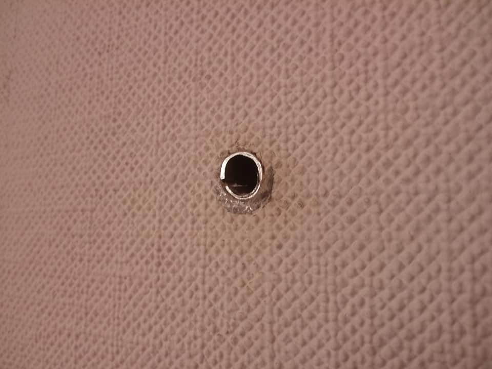

Делаем в стене два отверстия чуть длинее болтовой части (есть риск выйти сверлом у соседа, если не знаете толщину стен ;) можно проверить на уровне плинтуса, не так чревато)
73364247_2314595505504872_2114806256911777792_n.jpg [ 17.54 КБ | Просмотров: 1398 ]
