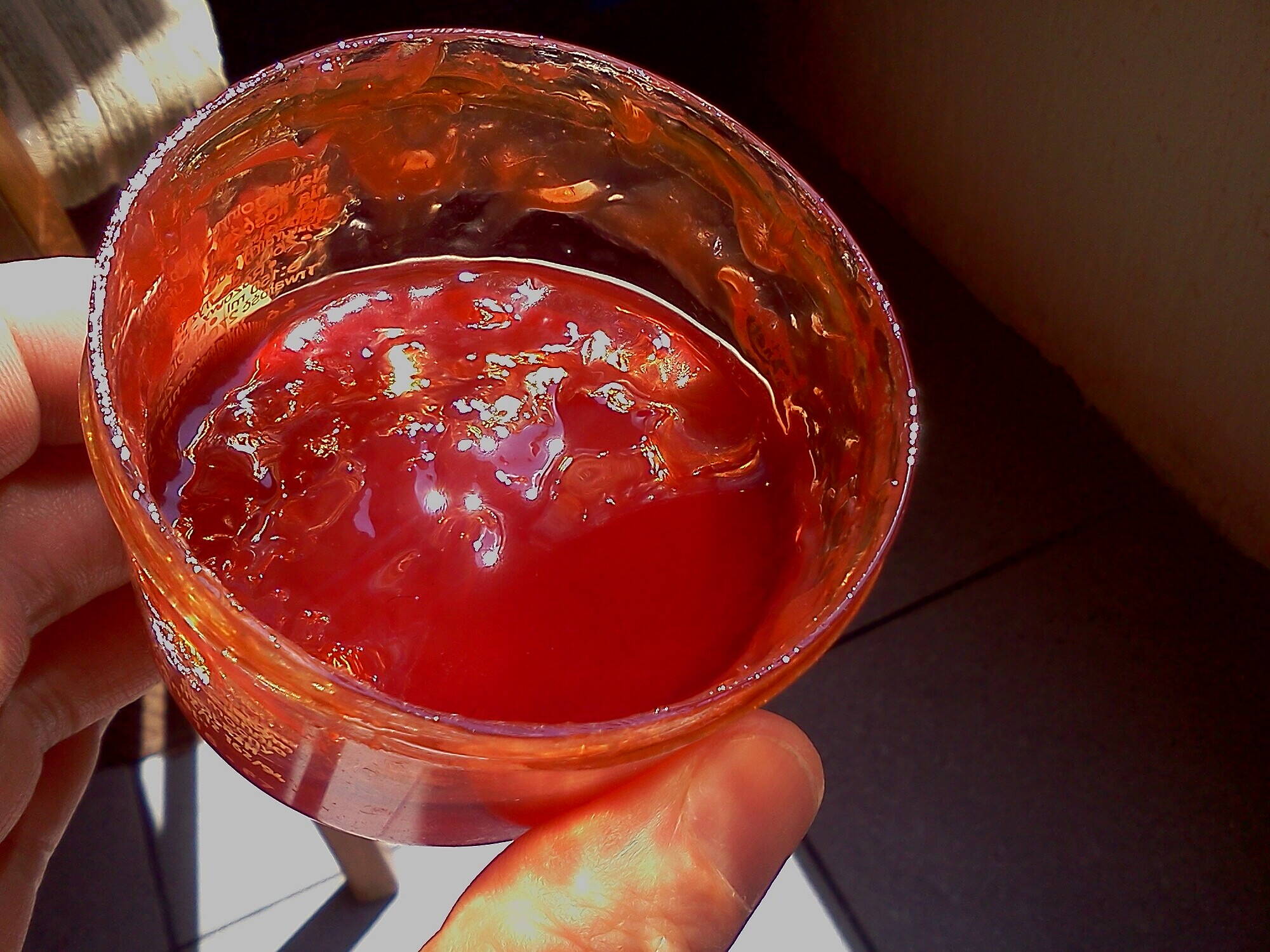

Підшипники змазую консистентною, а собачки майже рідкою Shell Ossagol V, використовується в централізованій капілярній подачі змазки на вузли друкарської машини, вона ніби рідка, але не тече, має вязкість і колір як желатиноподібне желе з порічок (червоної смородини). Але не даю багато а змазую тільки поверхню собачок, їхнє посадочне місце і зубчату поверхню барабана. Вилікував так від залипання кілька барабанів.
